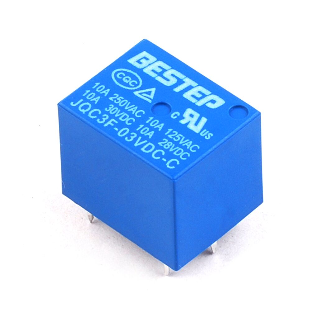

Что бы не заниматься подбором , в любом случае ключи нужны. На один пин ЕСП 40 ма можно грузить. Мало таких релюшек , да еще и от 3 вольт, работающих.
PS/ Даже если реле и замкнется от 3 вольт , силы притяжения не хватит нормально сжимать контакты. Отсюда подгорания и через месяц залипания контактов.

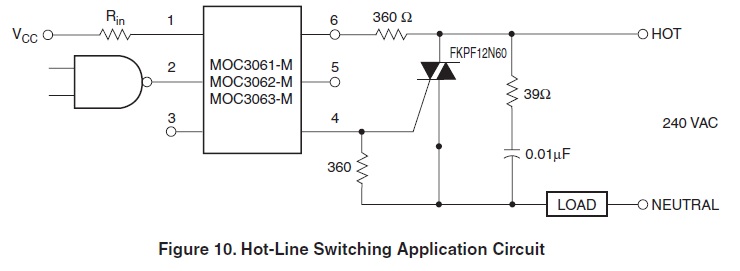

Что то не нашел схему, что внутри G3MB-202P находится. Если схема такая
то лампа (энергосберегающая, светодиодная) будет моргать постоянно. Цепь конденсатор - резистор будут заряжать выпрямитель ламп, и стробоскоп обеспечен.

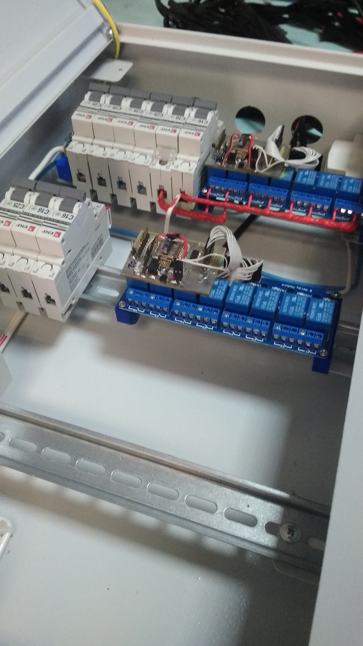

Начал переезд в дом, пока стоят вот такие релейные модули на 8 каналов, щелчков в жилых помещениях не слышно, никаких залипаний не ощущал пока, хотя через одну включен временно обогреватель 2 киловатта и через вторую подогрев автомобиля 1 киловатт
Re: Выбор исполнительного реле (SSR) для управления нагрузкой
Сама плата откуда питается? На фото не совсем понятно...
Сообщение ZyaK »
Кстати да может что то с питанием не то, не слышал ни разу, чтоб опто реле залипало, оно или работает или нет. механические релюхи бывают от частого искрения контактов внутри перестают работать, рекомендую просверлить отверстия 1мм в углу, должно помочь от залипания
у более дорогих и надёжных релюх оно выполнено.
