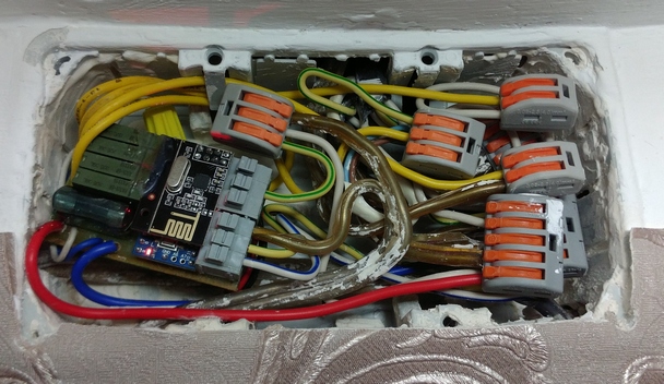

Самодельная Нода для управления освещением исправно отработала пол года
и начались непредвиденные проблемы!

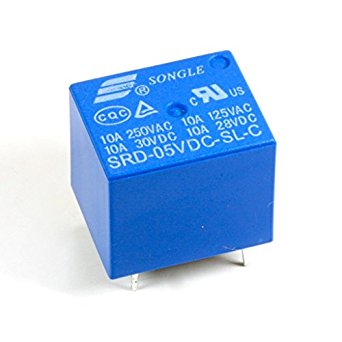

Стали залипать реле! Нагрузка не большая, максимум это две энергосберегающие лампочки по 26Вт на одно реле. Тип реле такой

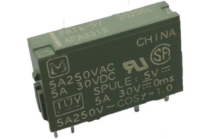

Думая что пусковые токи большие, приобрел другое реле
собрал тестовую ноду, И, все равно залипла!
Рассматривал вариант использования SSR, но 4 штуки не влезут в распаячную коробку.
Кто сталкивался с такой проблемой? Как решили ее?
