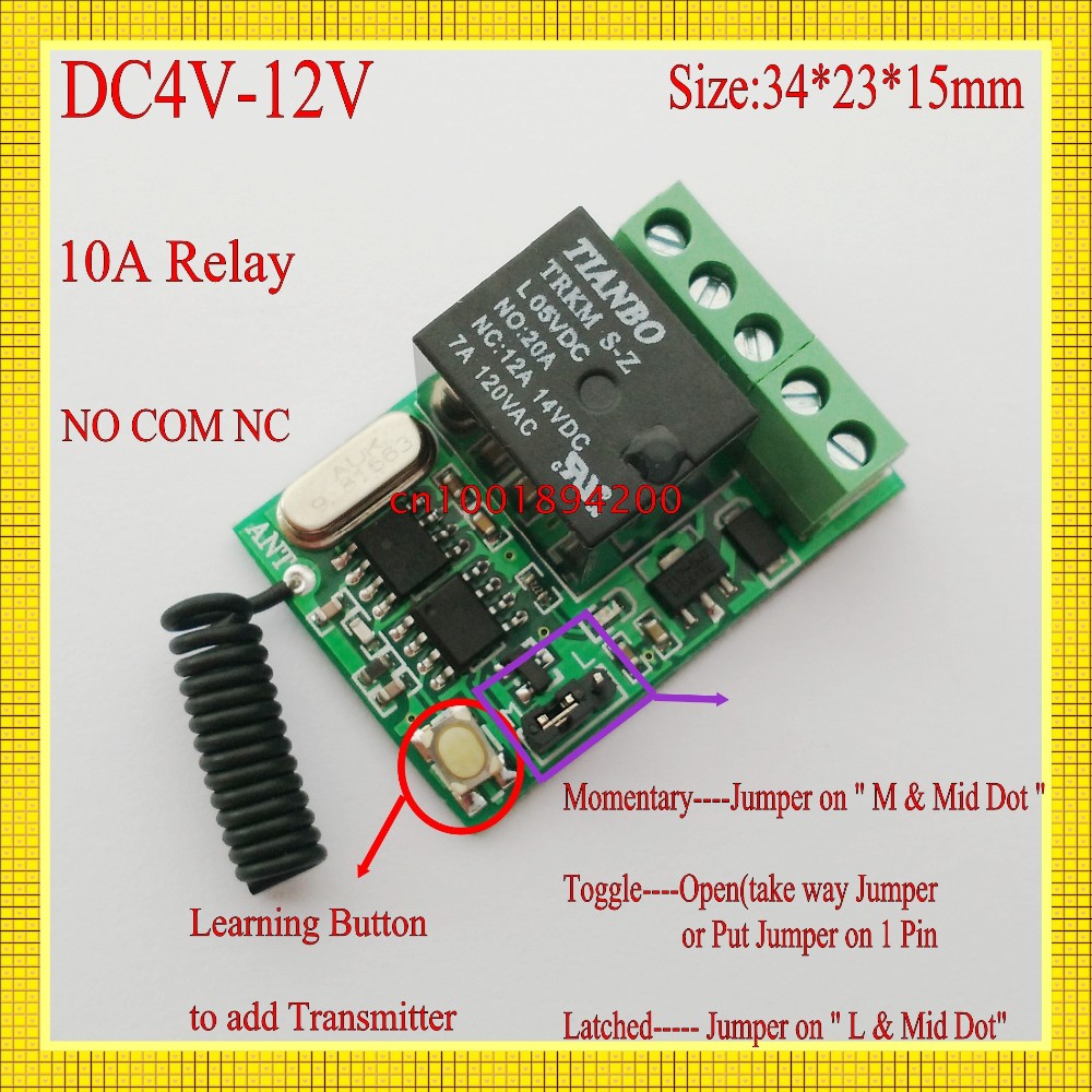

Далее немного о реле которое использую я.
РелеSPOILER_SHOW
Микрик нужен для привязки пульта.
Джампер служит для переключения режимов, я использую левую позици (рядом с микриком), одинарное нажатие. Есть режим двойного нажатия.

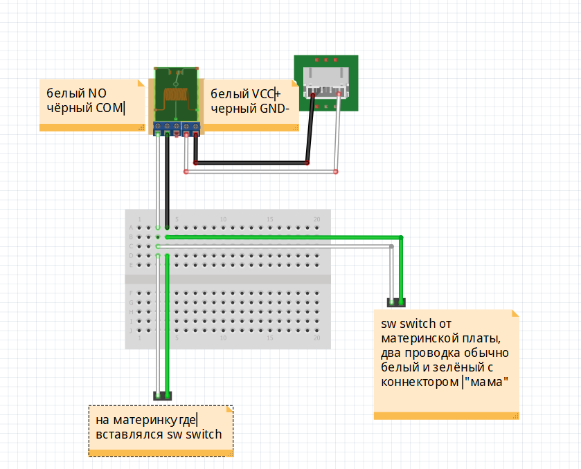

Собираем все по схеме
СхемаSPOILER_SHOW

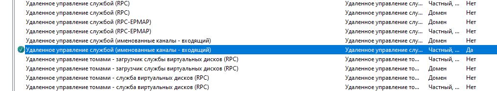

как написал @ekzorchik, что для выключения ПК нужно выключить профили встроенного брандмауера
C:\Windows\system32>netsh advfirewall set allprofiles state off
на деле достаточно включить одно правило
Настройки брандмауэра.JPG (60.04 КБ) 19317 просмотров

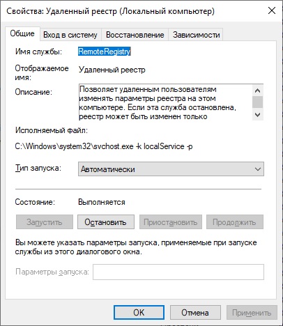

2) На Windows создаем УЗ с правами администратора, эту УЗ мы впишем в сценарии MD
3) Включаем службу Удаленный реестр и выставляем тип запуска “Авто”

4) В брандмауэре включаем правило Удаленное управление службой
