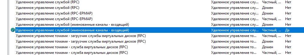

как написал @ekzorchik, что для выключения ПК нужно выключить профили встроенного брандмауера
C:\Windows\system32>netsh advfirewall set allprofiles state off
на деле достаточно включить одно правило
Настройки брандмауэра.JPG (60.04 КБ) 19323 просмотра

4) В брандмауэре включаем правило Удаленное управление службой
