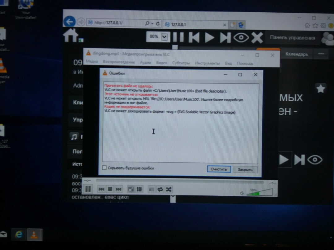

Здравствуйте,я думаю по теме, как про Windows 10...
система встала, всё отлично , но есть одна огромная проблема... VLC не играет файлы по сети, только локально и то выборочно, т.е не каждый мр3 открывает, а те которые не нравятся, пишет сбой дескриптора, при открытии через веб, всегда ошибки в 100% случаев. Обновил vlc до свежей версии, не помогло. Причем VLC стартует всегда в режиме окна, на Linux он был только web, а за музыку отвечал mplayer , извините , простите если не туда написал, но я пошарил по сайту , по форуму и что то ничего похожего не нашёл . Спасибо.
