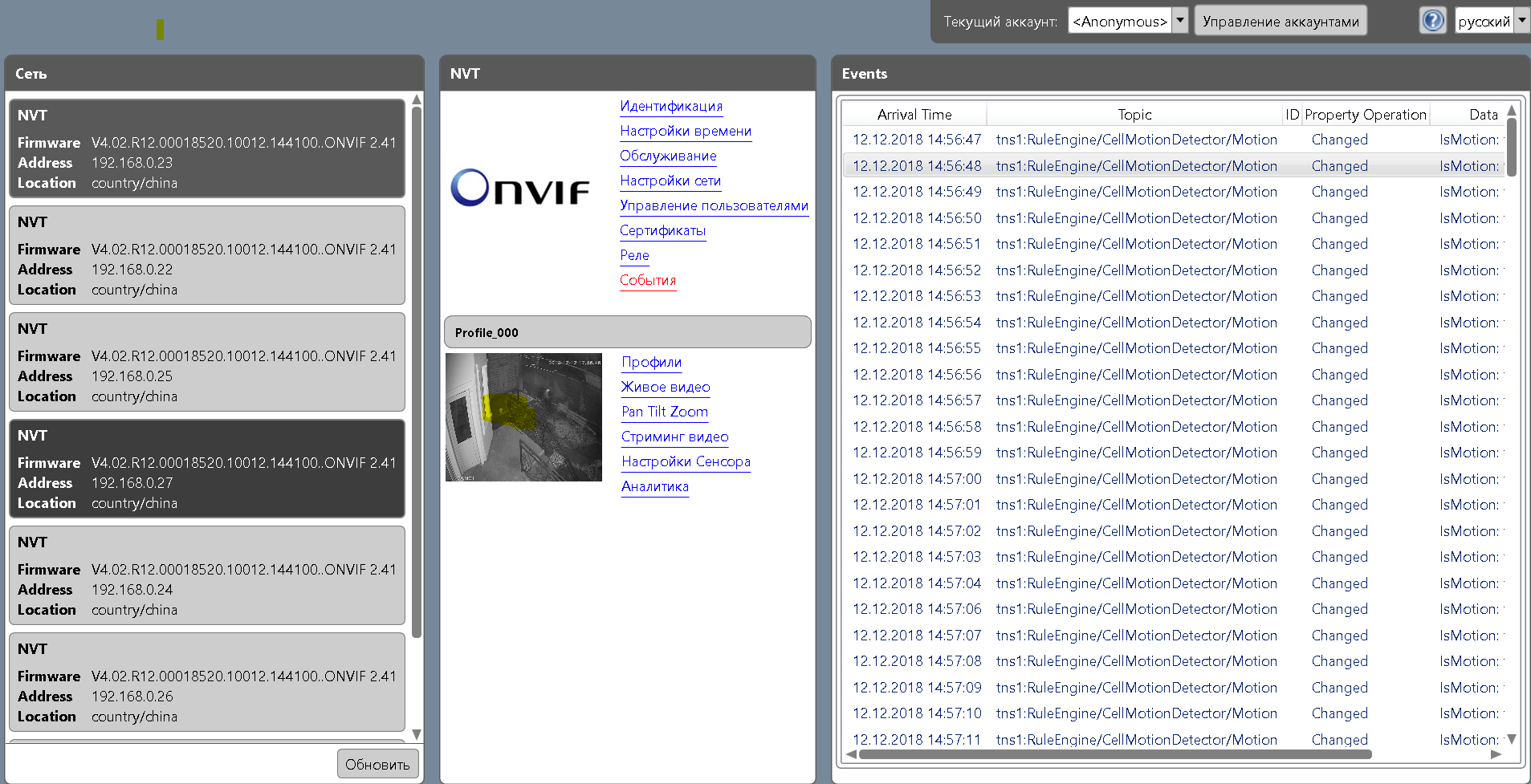

Из 4-х камер модуль видит 3.directman66 писал(а): Чт сен 27, 2018 12:37 pm Так и не получил отзывы относительно использования камер в качестве датчиков движения.
Статусы движения выдает только одна камера и всегда, вне зависимости от движения, выдает 0.
- Сообщения: 2799
Re: Модуль ONVIF
Поищите на предыдущих страницах программу onvif. Она покажет, что могут ваши камеры.
