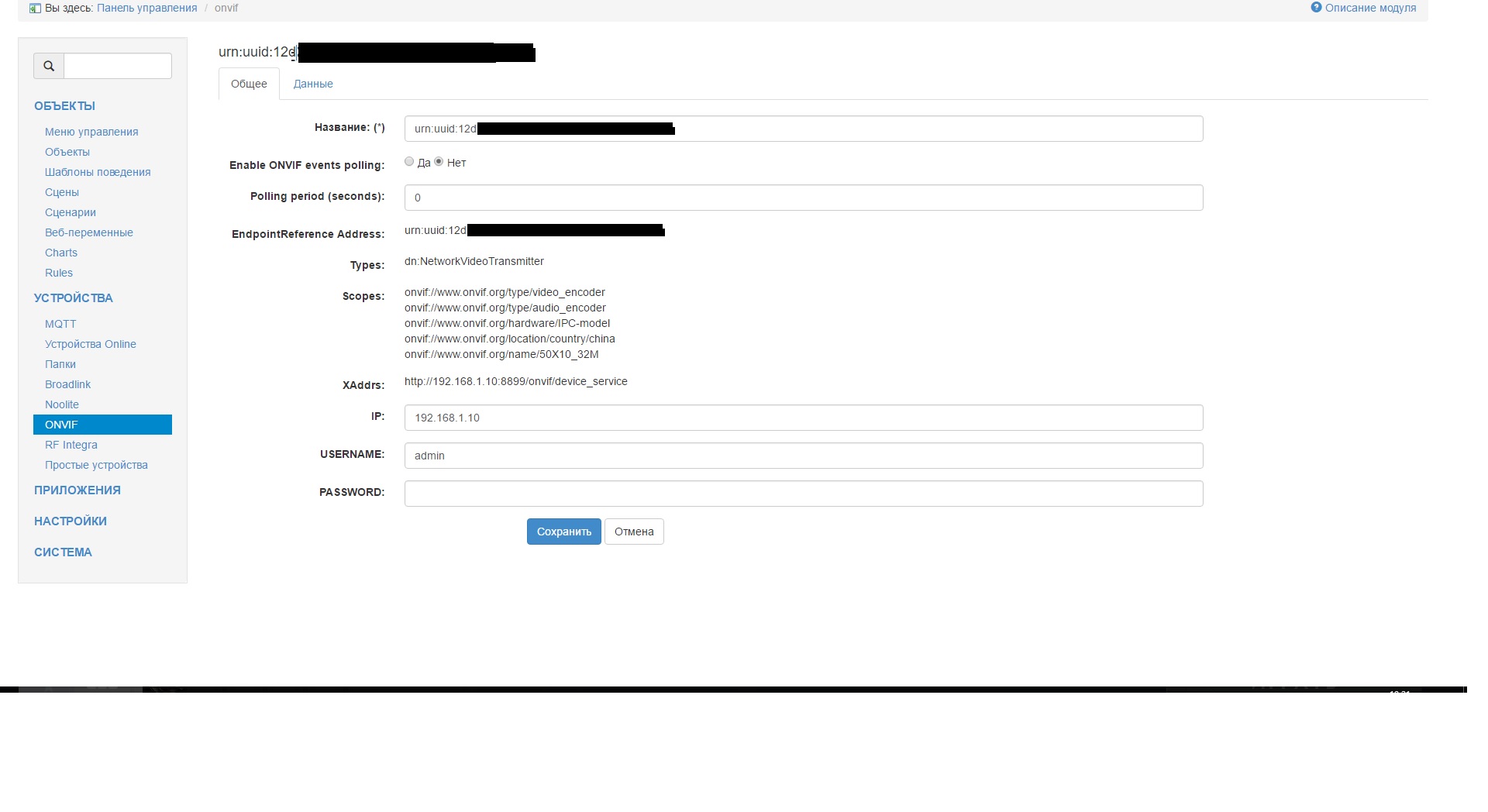

UPD...а камера то добавилась Оо...только вот поток не считался
тоже ошибочки...
Fatal error: Uncaught exception 'Exception' with message 'GetStreamUri: Communication error' in C:\_majordomo\htdocs\modules\onvif\class.ponvif.php:382 Stack trace: #0 C:\_majordomo\htdocs\modules\onvif\onvif.class.php(205): Ponvif->media_GetStreamUri(NULL) #1 C:\_majordomo\htdocs\modules\onvif\onvif.class.php(155): onvif->updateDevice(1, Object(Ponvif)) #2 C:\_majordomo\htdocs\modules\onvif\onvif.class.php(308): onvif->discovery() #3 C:\_majordomo\htdocs\modules\onvif\onvif.class.php(104): onvif->admin(Array) #4 C:\_majordomo\htdocs\lib\jTemplate.class.php(711) : eval()'d code(8): onvif->run() #5 C:\_majordomo\htdocs\lib\jTemplate.class.php(711): eval() #6 C:\_majordomo\htdocs\lib\jTemplate.class.php(195): jTemplate->parseModules('<!DOCTYPE html>...', Array, './templates/') #7 C:\_majordomo\htdocs\lib\jTemplate.class.php(109): jTemplate->parse('<!--#\n @version...', Array, './templates/') #8 C:\_majordomo\htdocs\lib\parser.class.php(93): jTemplate->__construct('./templates/pan...', Array, Object(panel)) #9 C:\_majordomo\ in C:\_majordomo\htdocs\modules\onvif\class.ponvif.php on line 382 Я правильно понял, что модуль позволит в том числе записывать видео по движению?
- 1.jpg (166.42 КБ) 26006 просмотров
