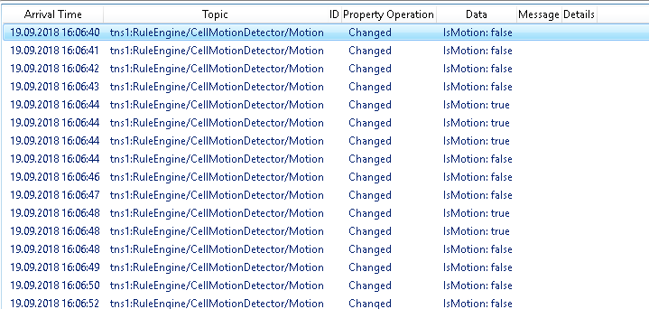

- Сообщения: 2799
Re: Модуль ONVIF
Наконец модуль onvif начал корректно выдавать статусы движения. Камера постоянно шлёт сообщения, если есть движение шлёт true, если нет, то false. Мои китайские камеры к датчику движения приходится привязывать через свойство, а не через метод, иначе на получение каждого сообщения срабатывает метод. Предлагаю собрать статистику камер, с которыми работает данный функционал. Это нужно для понимания, есть ли интерес для развития этого направления. В частности планируется или отдельным модулем, или встроить в этот:

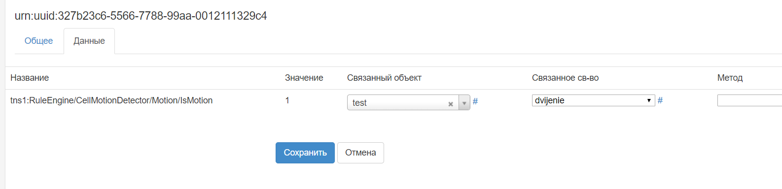

Re: Модуль ONVIF
Мое мнение - развивать функционал существующего модуля. Чтобы не разбрасываться "мыслью по древу".directman66 писал(а): Вс сен 23, 2018 9:22 am Наконец модуль onvif начал корректно выдавать статусы движения. Камера постоянно шлёт сообщения, если есть движение шлёт true, если нет, то false. Мои китайские камеры к датчику движения приходится привязывать через свойство, а не через метод, иначе на получение каждого сообщения срабатывает метод. Предлагаю собрать статистику камер, с которыми работает данный функционал. Это нужно для понимания, есть ли интерес для развития этого направления. В частности планируется или отдельным модулем, или встроить в этот:
1) Сохранение и вывод на экран снапштов с камеры.
2) Распознавание объектов с помошью mail.ru VISION.
3) Распознавание лиц с помошью mail.ru VISION.
Да, если раньше, что ни делай с вкладкой "Данные" в модуле onvif, ничего не происходило. то теперь у меня, примерно, каждые 6 секунд срабатывает метод (неважно, указываешь на вкладке "Данные" только метод, или указываешь только свойство, при изменении которого запускается метод). Картинку с камеры при этом модуль onvif присылает раз в 3-4 секунды. Значение свойства не меняется, как было "0", так и остается, даже если перед камерой происходит реальное движение и в журнале "родной" программы камеры это движение регистрируется.
