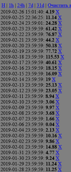

Logrus писал(а): Вт фев 26, 2019 12:00 pm если правильно понял вопрос, то с самими модулями графиков, что- то не так
https://connect.smartliving.ru/ideas/523.html
Вы имели ввиду с модулем счётчика.
Не думаю ведь в истории откуда берутся данные всё правильно.
Я специально навёл стрелку там написано что это на 19.02 правда 23.59.59 - но не думаю что это влияет.

Не на день назад, а на секунду. Временные метки на шкале расставляются на 00:00 небось.

xor писал(а): Вт фев 26, 2019 1:15 pm Не на день назад, а на секунду. Временные метки на шкале расставляются на 00:00 небось.
Не знаю но весьма вероятно
Тогда подскажите как это поменять .

А какая метка времени на предыдущем столбце? Ну, и на следующем?

xor писал(а): Вт фев 26, 2019 1:45 pm А какая метка времени на предыдущем столбце? Ну, и на следующем?
Сообщения: 2044
Re: [Модуль] Charts (charts)
Сообщение xor »
Ого, всё ровненько (почти) за секунду до 0:0. А физический смысл записи в 23:59:59 -- это какое-то накопленное значение за сутки, или мгновенное значение, взятое именно без секунды новый день? Если первое -- то дату/время на графике 26.02 23:59:59 лучше приводить к виду Сегодня в формате 26.02 0:0:0, а если второе, то дату надо брать завтрашнюю (прибавить секунду) 27.02 0:0:0.

Это данные счётчика в простых устройствах. Накопление за день.
Просто в график добавленны данные.

xor писал(а): Вт фев 26, 2019 4:35 pm Если первое -- то дату/время на графике 26.02 23:59:59 лучше приводить к виду Сегодня в формате 26.02 0:0:0
Как это сделать то?
