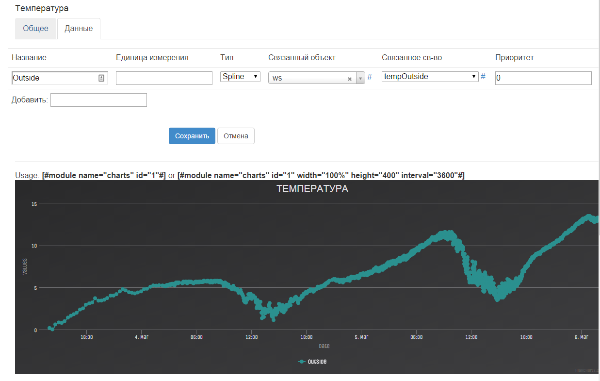

После создания графика, можно перейти в раздел данных, где добавляются непосредственно данные:
Для каждого элемента данных задаётся название, единица измерения, связанное свойство, а так же приоритет вывода (чем выше, тем раньше идёт).
Собственно, после добавления данных результат можно сразу видеть под настройками:
Там же идёт небольшая подсказка с кодом, который можно вставить в пункт меню (тип HTML), на домашнюю страницу либо в сцену.
Пример вызова: [#module name="charts" id="1" width="100%" height="400" interval="3600"#] (кроме id все параметры не обязательны)

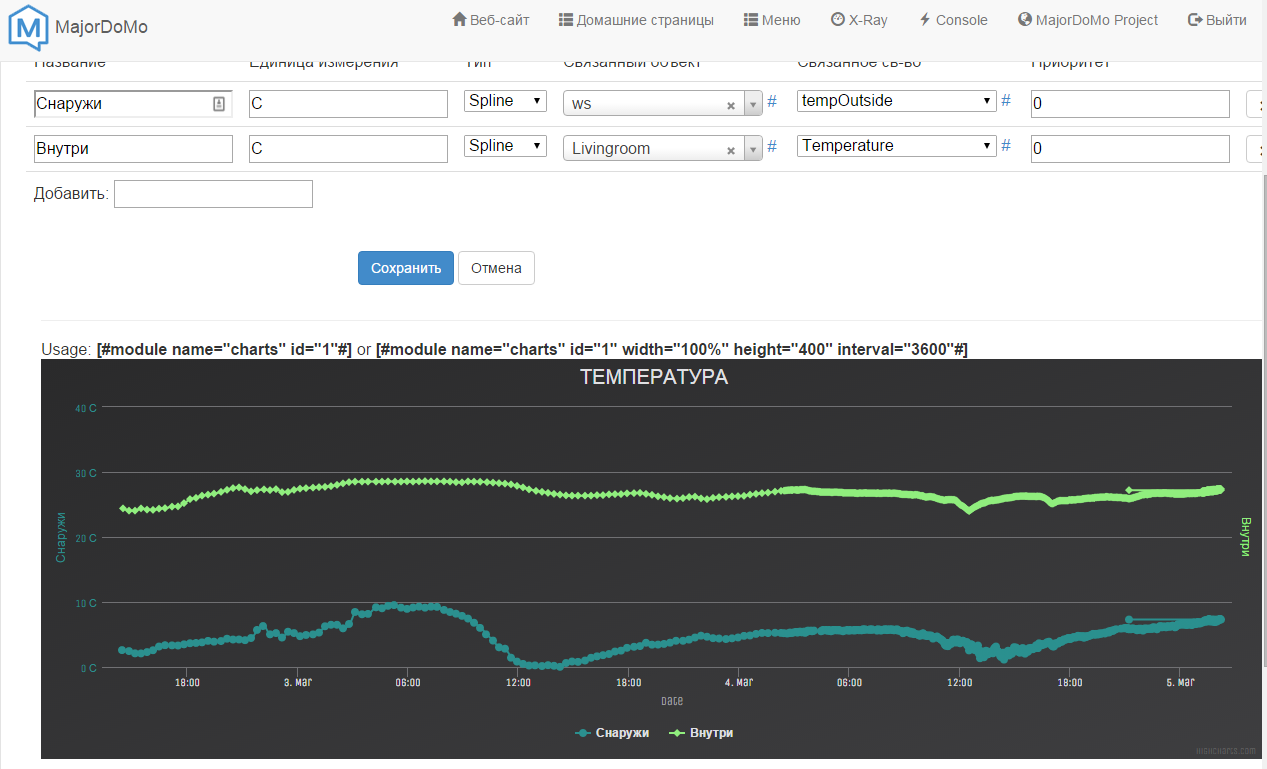

* Если подключаемые свойства имеют одинаковое название (например Room1.temp и Room2.temp), то данные будут выводится в масштабе одной шкалы, иначе для каждого свойства своя шкала (как в примере выше)

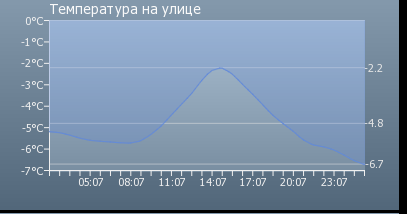

Попробовал на одном графике показать температуру внутри и снаружи. Внутри показывает правильно, а у наружней температуры игнорирует минусовое значение, показывает как плюсовое.
Реальная уличная температура
Re: Модуль Charts
Буду разбираться, ещё не до конца отлажен процесс )
update: кажется понял -- модуль решил, что это разные единицы и сделал две шкалы, причём не понятно почему правая шкала отображается без значений, хотя, скорее всего, там должны быть отрицательные. Внесу изменения, чтобы проверялись не только названия свойств, но и заданная единица измерения -- если она одинаковая, то будет одна шкала.

Попробовал снова. Оставил вообще только один график - уличную температуру. Всё равно шкала в плюсе, по крайней мере, визуально. Всё это время температура отрицательная.
Re: Модуль Charts
Molostov писал(а):Попробовал снова. Оставил вообще только один график - уличную температуру. Всё равно шкала в плюсе, по крайней мере, визуально. Всё это время температура отрицательная.
Нашёл ошибку с отрицательными значениями -- исправил
