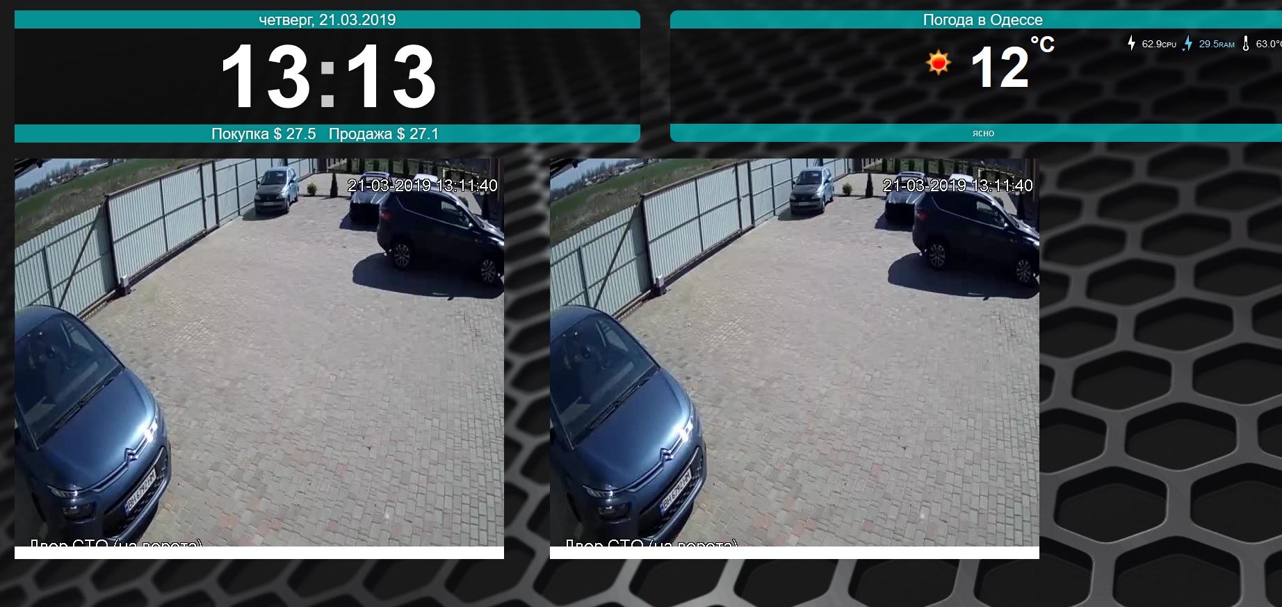

Всем доброго.
Подключил камеру, все работает. Камеры Dahua IP, но возникли нюансы.
Поток идет как слайдоскоп... Пропускает по 5 секунд...
При изменении размера кодом, он скачет...
При выведении изображения, появляется полоса белая... код
Может ктото сталкивался?
[#module name="thumb" url="rtsp://192.168.20.1:554/cam/realmonitor?channel=1&subtype=1&unicast=true&proto=Onvif" live="1" username="admin" password=" :P "#]Re: [Модуль] ONVIF (onvif)
"Поток идет как слайдоскоп... Пропускает по 5 секунд..."
Это основной недостаток модуля.
Для непрерывного потока ищите другие решения.
