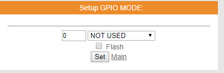

Но в настройках GPIO я ничего не прописывал:
настройки GPIO
настройки GPIO

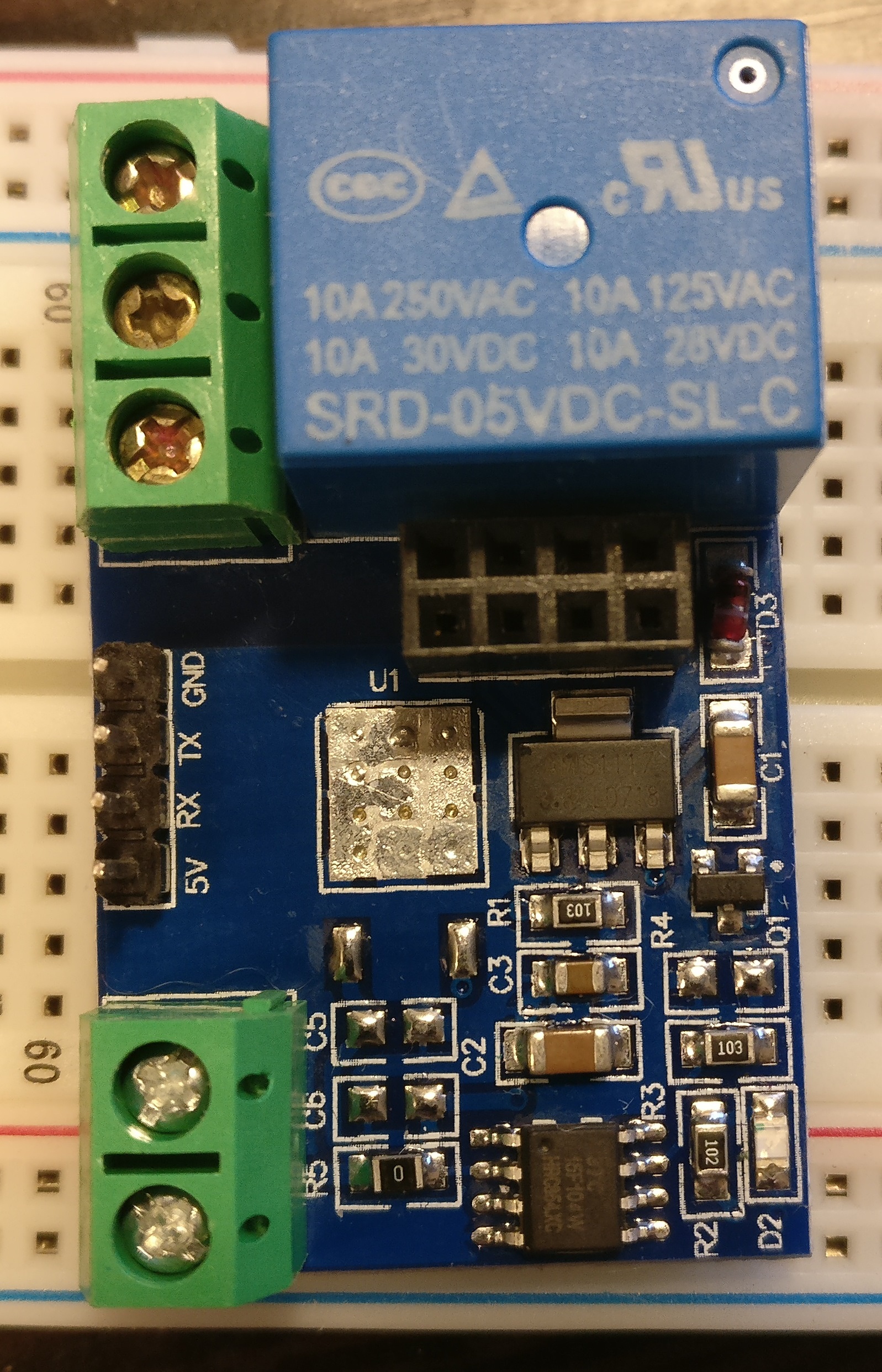

Еще я обратил внимание что у меня реле немного отличается от вашего -
может и в этом проблема
У меня на обратной стороне платы написано "ESP8266 RELAY LC Technology www.lctech-inc.com"
У вас так же?
2019-02-05 20.01.40.jpg (1.22 МБ) 4967 просмотров
