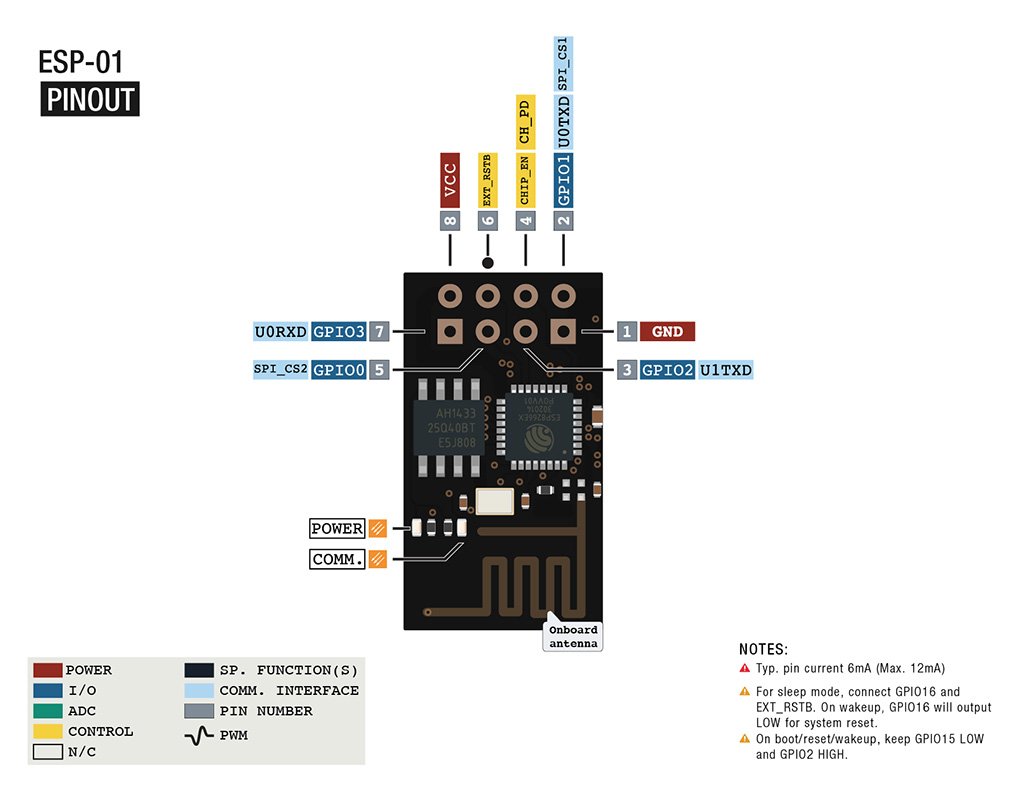

Прочитал на каком то из сайтов, что бы прошить esp надо на GPI0 подать минус, но так и не нашел этот пин...
Может уже кто то встречался с этим. Помогите!)

Тут используется ESP01 (можете поискать "прошивка esp01")
