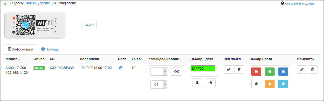

Покажите скриншот основного окна.
Kvantos
Сообщения: 295
Re: [Модуль] MagicHome (magichome)
Сообщение Kvantos »
directman66 писал(а): Вс янв 20, 2019 10:03 am Покажите скриншот основного окна.
Snap 2019-01-20 at 15.23.30.png (66.92 КБ) 4522 просмотра
Сообщения: 2799
Сообщение directman66 »
Kvantos писал(а): Вс янв 20, 2019 4:24 pm
Он у вас не управляется? Кнопки с эффектами показываются?

directman66 писал(а): Вс янв 20, 2019 8:31 pm Он у вас не управляется? Кнопки с эффектами показываются?
после обновления заработали режимы и скорость, извините за беспокойство
