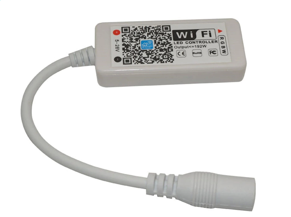

Re: [Модуль] MagicHome (magichome)
AK001-ZJ200

- Сообщения: 2799
Я полагал, что модели отличаются так:
AK001-ZJ100 (только RGB или RGBW, из контроллера выходит 3 или 4 PWM выхода + земля, видится первой версией приложения) - https://ru.aliexpress.com/item/16Millio ... 0b088d4955
AK001-ZJ200- на выходе из контроллера цифровой выход и +5 (12в) и земля. Подключение PWM лент не возможно, обнаруживается только версией magic home pro - https://ru.aliexpress.com/item/DC5V-DC1 ... 33ed5R13P2
Или у кого-то AK001-ZJ200 имеет на выходе PWM порты?

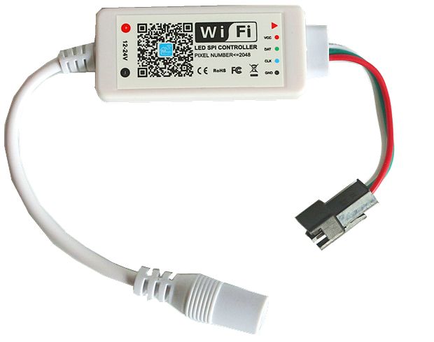

да ну нафиг, у меня SPI так отзывается, ничего не путаете?
- Сообщения: 2799
В настройках приложения Magic Home pro есть выбор типа ленты для AK001-ZJ200, значит можно выбрать обычную не SPI. И уже не первый пользователь пишет, что например RGBW диммер с ИК пультом отзывается как AK001-ZJ200 например WIFI RGBW IR по этой ссылке https://ru.aliexpress.com/item/DC5-12-2 ... 282889c-24Aven писал(а): Пн дек 17, 2018 1:24 pm
AK001-ZJ200

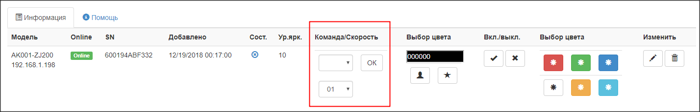

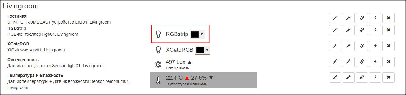

2directman66
Очень хотелось бы обратную связь
Если есть возможность, реализуйте плз.
а то получается поуправлял (например включил) с телефона, а МДМ ничего об этом не знает и на сцене лента видна как "выключена". в общем хочется чтобы было "по феншую"
адд: только что увидел в шапке "1) Добавлена возможность получения информации с контролера ( текущий цвет, состояние контроллера вкл/выкл)."
может я чего-то не понимаю, но ПУ не меняет пиктограмму при "вкл\выкл" и изменении цвета ленты с телефона (
не работает опция "Команда/Скорость"

- Сообщения: 2799
Запрос состояния сейчас производится после нажатия какой-либо кнопки через админку. Не хотелось бы нагружать систему еще одним циклом. Без цикла можно подписаться например на событие ONHOUR. Но вариант обновления раз в час наверное вас не устроит.
Команда/скорость реализована только для 1 версии контроллера. Вторая версия у меня без ленты, возможно сегодня получу и проверю.
Не устроит (
Может сделать цикл и дать его активировать/деактивировать пользователю по своему усмотрению, в цикле настраивать период опросов состояния.
У кого есть ресурсы и хочет обратную связь - пусть активирует цикл (и он будет автоматом запускаться при рестарте УД), у кого нет ресурсов или это ему не нужно - оставит цикл деактивированым....
Не устроит (
