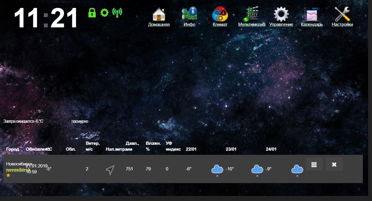

yura_s80
Сообщения: 80
Зарегистрирован: Чт апр 19, 2018 9:09 am
Сообщение yura_s80 »
Наконец то в сценах картинки заработали!!!
Еще бы типа масштабирования прикрутить бы, вообще супермодуль был бы)

Сообщения: 2799
Сообщение directman66 »
Вставьте в таблицу и укажите размер ячейки, будет вам и масштабирование до нужного размера.
yura_s80
Сообщения: 80
directman66 писал(а): Пн янв 21, 2019 6:37 am Вставьте в таблицу и укажите размер ячейки, будет вам и масштабирование до нужного размера.
Хм, точно, щас попробую/
Все норм:
[#module name="yandexweather" type="FORECASTMINI" #]
  <style type="text/css">
   TABLE {
    table-layout: fixed; /* Ячейки фиксированной ширины */
  </style>
<table width="100%" cellspacing="0" cellpadding="4" border="0">
 <td width="1000">
  [#module name="yandexweather" type="FORECAST"#]
 </td>
  </table>
Как то неочень, кое что съезжается.
Вот так, тоже самое:
<table width="1000" cellspacing="0" cellpadding="4" border="1">
 <td width="100%">
 </td>
  </table>
