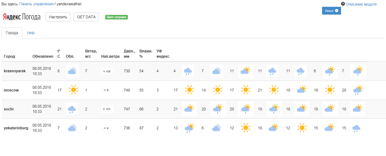

Сообщение DimSun75 »
Ошибка ушла. Но табличка пустая. Точнее есть два города moscow и yekaterinburg. Заполнено время обновления и все. В объектах куча свойств заполнено, правильно или нет, трудно проверить

Сообщения: 2799
Re: [Модуль] Яндекс погода
Сообщение directman66 »
Да все верно, после перезапуска мажордомо заполнятся все остальные поля. Как принудительно инициировать заполнение PROPERTY_NAME таблицы pvalues я еще не нашел. Оно происходит автоматически после перезагрузки.
