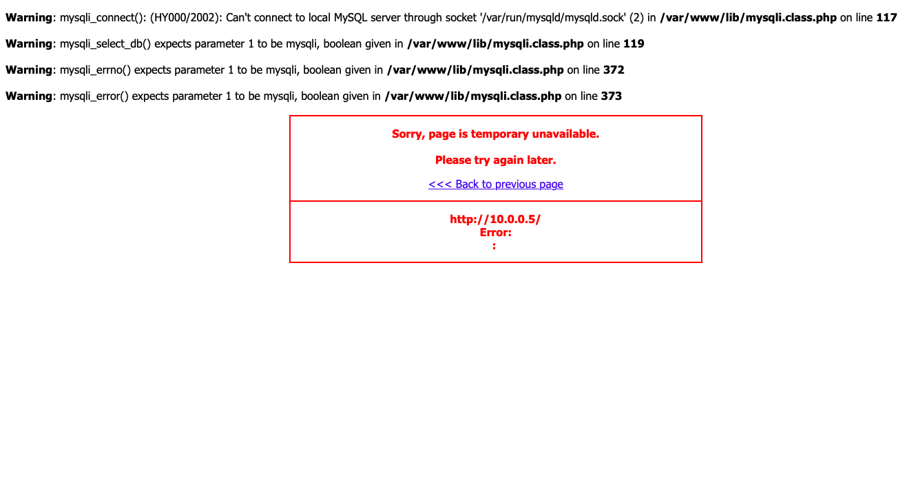

отпадает Мускул или база больщаяmaximg писал(а): Пн янв 07, 2019 12:35 am Братцы выручайте!
OS Win7
Работало все хорошо около двух лет и тут вдруг вот такой баг.
Что это может быть ?
Даже если скачиваю мажор, делаю восстановление из резервной копии, проходит пару часов и опять баг.
Постоянно падает МД

МДМ в интернет выставлен?maximg писал(а): Пн янв 07, 2019 12:35 am Работало все хорошо около двух лет и тут вдруг вот такой баг.
Покажи полный лог из окна start.bat после запуска МДМ.
Re: Постоянно падает МД
МДМ выставлен в интернет(статический ip и проброшен порт).
лог:

Ребята выручайте сервер был установлен на малинке пол года не пользовался а сейчас включаю и вот такая беда. Че делать то?
- Снимок экрана 2019-01-10 в 21.28.44.png (84.57 КБ) 6031 просмотр
Три месяца работало без проблем и тормозов на планшете х86 acer iconia tab w500 с SSD диском на 30гбVladPTZ писал(а): Вт ноя 20, 2018 3:57 pm Уже четыре месяца мучаюсь с МД,до этого полтора года работал без падений и переустановок.
Железо Orange PC и Rspnberry PI3
То месяц проработает то неделю, теперь вообще через день переустанавливыю тратя все выходные и вечера после работы.
Падает - не загружается линукс
Заменил карты памяти через месяц, брал новые, в итоге падает мд и новый перезалитый чистый образ с ос дажезагрузится полностью не может.
Недавно купил кингстон на 16 гигов, мд переставляю раз в три дня.
После установки данные восстанавливаю с бакапа, вроде все работает не считая тормозов реакции датчиков xiaomi а потом раз и упало все.
И сегодня такая же картина, пока разбирался с неработой модуля проверки посылок после ноябрьского изменения api и снова все упало и линукс не может до конца загрузится и стартануть мд.
МД устанавливал и по этой инструкции установка на линукс https://kb.smartliving.ru/kak-ustanovit ... -na-linux/
А в последнее время установкой скриптом https://kb.smartliving.ru/install-script/
Пробовал улучшать охлаждения толку ноль.
Система развита, порядка разных 30-35 девайсов.
Где копать?
Карты достало менять, падает как на оранже так и на распери и датчики тормозят на обоих одинаково.
Проблемы с базой? Как базу чинить, чистить?
С нуля базу использовать не могу так как за почти три года там очень много мною настроено.
Как быть?
И как и раньше рухнул линукс с руганью на диск, при помощи команды fsck удалось запустить систему ну md ругается на скуль, что не запущен. Can't connect to database (2002: No such file or directory)
Попытка снести mariadb и поставить по новой не к чему хорошему не привело, выдает ошибки, починить репозитории пакеты тоже не получилось, заказал новый ssd диск.
Как МД сожрал еще один диск теперь и ssd? Что он с ним делает? Бакап базы всего 20 мегабайт.
