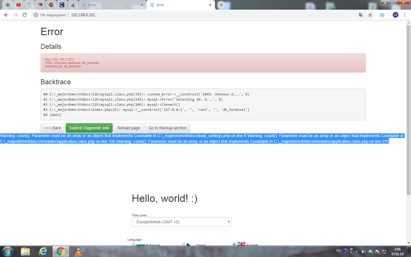

Братцы выручайте!
OS Win7
Работало все хорошо около двух лет и тут вдруг вот такой баг.
Что это может быть ?
Даже если скачиваю мажор, делаю восстановление из резервной копии, проходит пару часов и опять баг.
OS Win7
