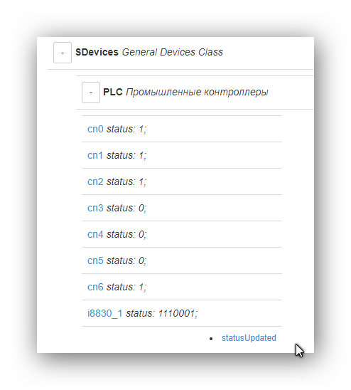

1. Создал класс: PLC в родительском классе SDevices
2. Создал классе в PLC объект i8830_1 (потому, что их будет аж три)

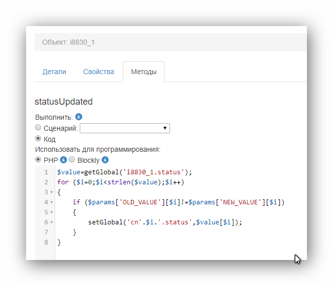

3. В методе statusUpdated объекта i8830_1 прописал код
$value=getGlobal('i8830_1.status');
for ($i=0;$i<strlen($value);$i++)
	if ($params['OLD_VALUE'][$i]!=$params['NEW_VALUE'][$i])
 		setGlobal('cn'.$i.'.status',$value[$i]);

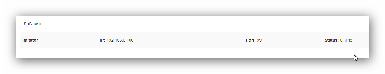

4. В модуле TCP_sockets завел строку с сервером. В примере, всё настроено на имитатор, поэтому указал адрес и порт локального ПК.

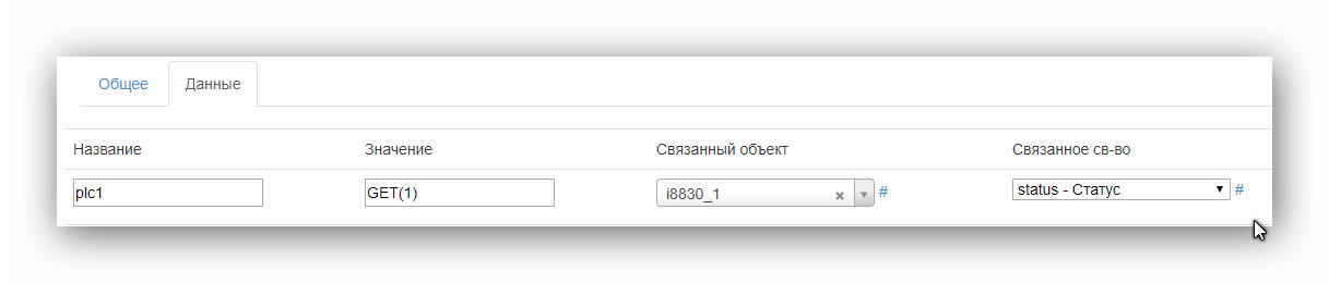

5. В модуле TCP_sockets завел строку с данными
6. Создал в классе PLC объекты: cn0, cn1, cn2 и т.д.
7. Теперь по приходу сообщения от сервера в формате plc1101010 (plc1 - идентификатор ПЛК, остальное - состояние контактов), данные контактов сохраняются в status объекта i8830_1
8. При изменении status метод statusUpdated распихивает их в status объектов cn0, cn1 и т.д.
