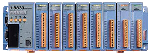

Есть промышленный контроллер (PLC-8830), который по TCP/IP может отдавать данные о замкнутых (разомкнутых) "сухих" контактах.
Сейчас на этом PLC есть ПО, которое по замыканию/размыканию контакта выдает в TCP/IP сообщение о номере контакта (их там 128) и его состоянии (0/1).
Хочу прикрутить его к МД. Есть ли какой-нибудь Модуль, чтобы это сделать или подскажите в какую сторону "копать".
МД стоит на ББ под Linux с установленным mosquitto, наверное, можно как-то от имени PLC публиковать данные, но нужна "прослойка" PLC-МД.
Или модуль для прослушки TPC/IP и "привызки" приходящих от PLC сообщений к значениям свойств Объекта.
Какие мысли? Спасибо!

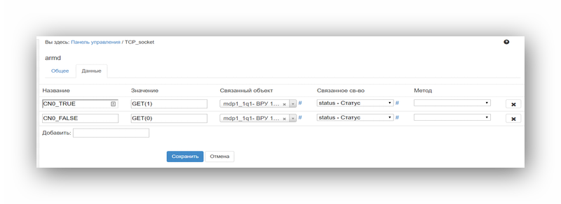

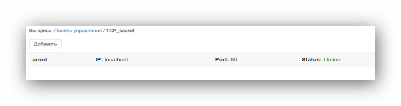

Пока создал в модуле запись
Вроде как встал на прослушку
Создал, что слушать
Я правильно понимаю, что для каждого моего объекта надо две записи заводить, т.е. одна на ВКЛ, другая на ВЫКЛ?
Т.е. в моём примере, если сервер/клиент пришлет запись CN0_TRUE, то в свойство status объекта mdp1_1q1 попадет 1 (единица), а если сервер пришлет CN0_FALSE, то в свойства попадет - 0.
Поправьте, если это не так.
