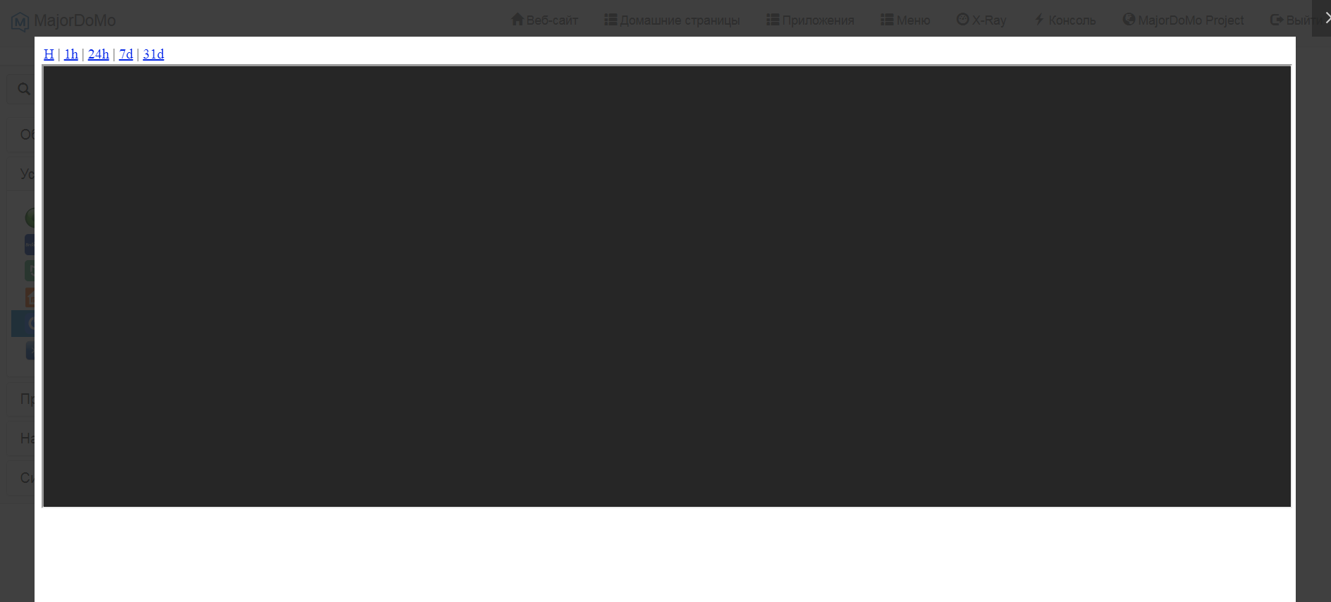

чет малехо поломалось
в модуле без
(config, options) => {
не работают и в ПУ все не работают
olehs
Сообщения: 1115
Re: [Модуль] Charts (charts)
Сообщение olehs »
Logrus писал(а): Вт ноя 13, 2018 4:01 pm чет малехо поломалось
в модуле без
Пустое поле починил.
С ПУ не очень понимаю, о чем речь.
это график со скрина выше из пу, на сцене аналогично
