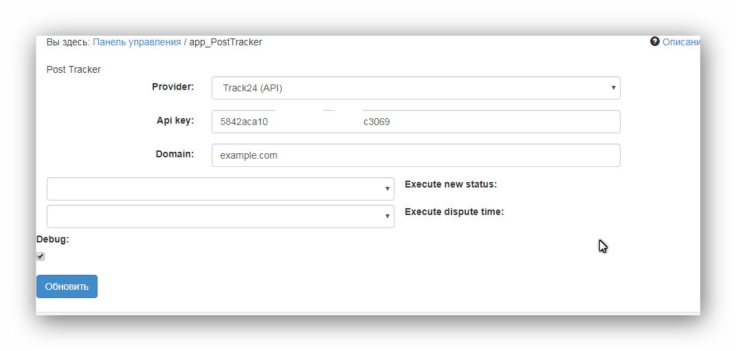

dr.pavlov.alex писал(а):Настройки выложи.dengi.76 писал(а):Получил API ключ на «Track24.ru», на сайте трек обновляется а в МД нет ?!?
Что я делаю не так ???
трек номер: RA419298879FI
Спасибо...
- Ashampoo_Snap_2018.04.01_14h21m09s_001_.jpg (32.95 КБ) 5319 просмотров

У меня стоит Domain: track24.ru. Только вот тоже перестал работать. Статусы не обновляются.
Aopen de7000 на Ubuntu 16.04.4 LTS+Broadlink
Re: Модуль отслеживания посылок PostTracker
я поставил полный адрес - https://track24.ru
работает
