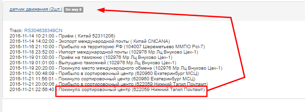

Хочется последний статус посылки видеть прямо в строке с названием посылки
Screenshot (3).png (36.29 КБ) 17906 просмотров
