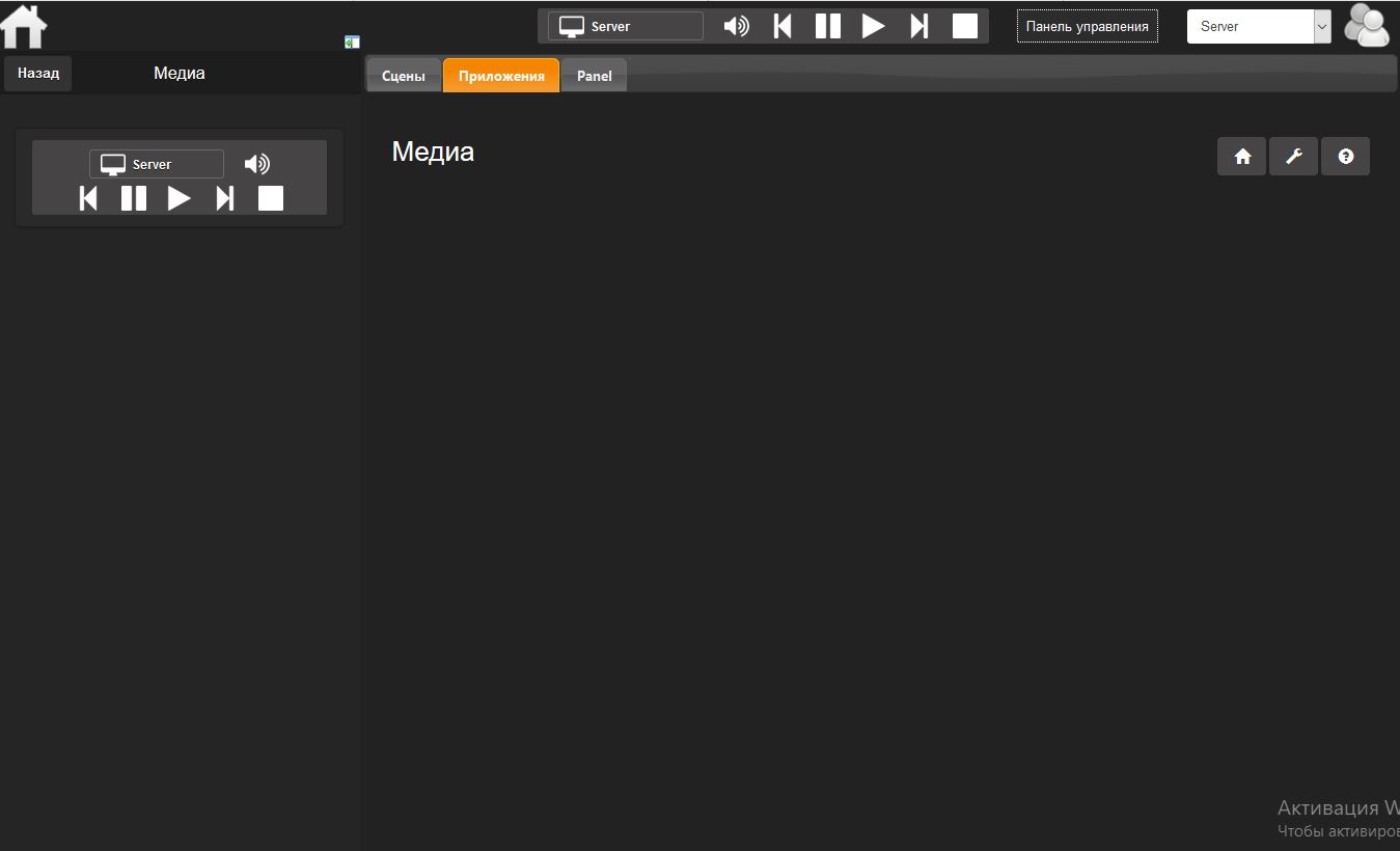

Долго пытался настроить проигрывание музыки через vlc плеер, ни как не получалось. Через данный модуль завелось, но в приложении Медиа пропало "Избранное", "Недавно проигранное" и остальное. Что делал: игрался с правами на папки и файлы, отредактировал вручную .htaccess, был не правильный вариант. МД установлен на Raspberry 3. Что не так сделал, как восстановить Медиа к прежнему виду?

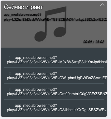

Подскажите, куда посмотреть, почему названия не дергаются?
Ноги растут похоже из модуля "Медиа".

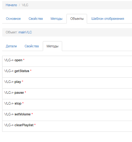

для влс сделал класс с методами
метод open, например, такой
$f=$params['SOURCE'];
if(isset($f) && !$f){
  return;
$fil=getGlobal('mainVLC.adr')."/requests/status.xml?command=in_enqueue&input=".$f;
$data=getURL($fil,0,'',1111,0);
cm('mainVLC.GetStatus');
понимает локальные ссылки
типа так
cm('mainvlc.open',array('SOURCE'=>'c:\radio\Spokoynoe.m3u'));
cm('mainvlc.play');
