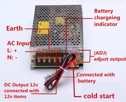

Купил типа такой штуки (вместо контролеров) http://greenchip.com.ua/15-0-0-0.htmlно намного дешевле в районе 200 грн
и радуюсь больше ничего не надо
