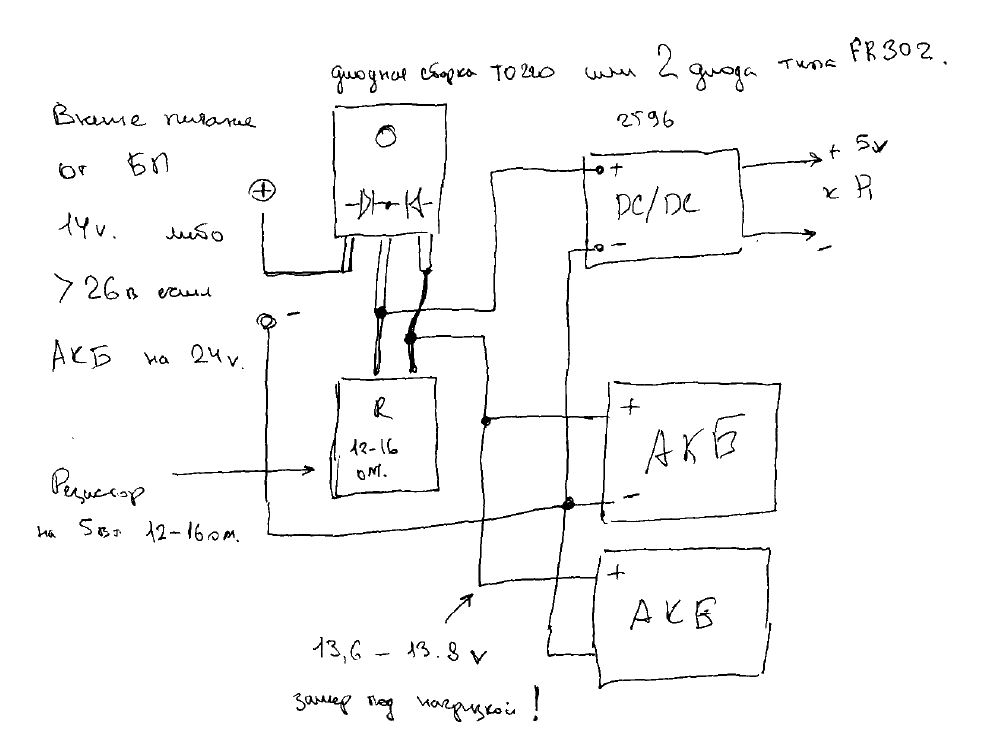

Питание самой Raspberry Pi3 устроено так.
Основная ее плата, подключена к преобразователю DC/DC 12 (13.6-13.8 в) на 5 в на основе микросхемы 2596 (распространенный регулируемый DC/DC) на ток до 3 А. Мало-габаритен. Имеет удобную форму и световой индикатор (есть и без LED) при работе на ток до 3 а практически не нагревается.
Выход 5 и подается на Pin Raspberry. GND- +5 V. Можно и через основной, mikroUSB , но технологически неудобно, (провод сбоку и в месте расположения просто не умещается) также 5 в отдельным питанием (штекер) подано на HDD. На самой процессоре Малинка также рекомендую приклеить небольшие радиаторы (либо приобрести отдельно как опцию, либо подобрать под размер, например со старых PSI карт от компьютеров видеокарты, модемы и пр. там как раз такие часто установлены (использовал от видеокарты), монтировать, предельно осторожно, чтобы не коснутся выводов самого процессора.
Перед DC/DC установлены 2-е аккумуляторных батарей (АКБ) на 7 А*ч (от зарядного APS) включенные либо последовательно ( если 24 в) либо параллельно, в зависимости от питающего напряжения.
Сами батареи подключаются к преобразователю DC/DC 12/5 v через разделительный диод Шотки (опишу отдельно) , а также через зарядный резистор. Номинал его 12-16 Ом. Такой резистор распространен в типовых блоках питания как гасящий зарядный ток входного конденсатора . Он выполнен в виде керамического модуля и способен выдерживать большой ток и рассевать нагрев. Также его можно прибрести отдельно либо собрать из нескольких на мощность не менее 2-5 Вт .
Данный резистор установлен для того чтобы аккумуляторы в режиме работы от внешнего питания «стояли» под зарядным током согласно рекомендаций, производителя АКБ.
В случае, пропадания внешнего питания , преобразователь DC/DC 12/5 v автоматически через диодную «развязку» переходит на АКБ и может находится в этом режиме более 20 часов. (проверено от 2 АКБ) .
Причем никаких скачков и пр. помех по питанию не проходит.
Диодная «развязка» это типовая выпрямительная сборка от компьютерных БП. на ток не менее 20 -40 а. (чем больше ток тем лучше) Она как правило выполнена в корпусе ТО220, есть варианты как с металлическим начальным радиатором так и с пластик (последний проще крепить) (как транзистор или тиристор) и удобна в части размещения и крепления (если крепится к металлическому корпусы либо радиатору то оабязательно изоляционная шайба (такая шайба приобретается вместе либо используется "от донора" с которого диодная сборка и взята . На выводы припаивается зарядный резистор и винтом (через изоляционные шайбы (если металл) крепится в любом удобном месте . У меня сам «сервер» выполнен на пластине на которой закреплены HDD, плата малины, преобразователь DC/DC, 2-е АКБ, и USB наб . А так-же 5 портовый Link свитч.
Основные соединения проводниками. Все это хозяйство живет в комнатном встроенном шкафу и по сути само в себе. Доступ к нему ….зачем. Работает так уже почти 2 года.
Схема подключения во вложении. Для качественной зарядки АКБ следует чтобы на самой АКБ было напряжение 13,6-13.8 в т.е с учетом резистора и падения на диодах (0,3-0,4 в) БП должен выдавать несколько большее напряжение.
На самом БП как правило есть такой регулятор. Выставляем напряжение по факту на основе замера уровня на АКБ. И все ..забываем что напряжение может иногда отключатся.
Ну если только более чем на сутки тогда.. отключаем малинку. Но такой режим уже конечно это подразумевает.

Что за АКБ?
Получается контроллером заряда является резистор? А перезаряда не будет?

Типоавая, АКБ от компютерных бесперебойных БП. Гелиевая. Самые простые и надежные... но габаритные.
Перезаряд возможен при уровне напряжения более 14 в. на самом АКБ.
Если выдержать рекомендуемые 13,6-13,8 то работает годами. Гарантия до 5 лет... (от производителя) ну реально 3 -4 работает. Принцып как АКБ в авто. Там похожий режим.

Я запитал от охранки Гранит, там тоже АКБ Дельта на 7А, и фактически бесперебойник получился. Но это повезло, что все оборудование рядом.
Ваш автономный вариант безусловно отличный и фактически с минимумом комплектующих.
Резистор такого типа?
А роутер можно к этому добру привесить?

Да резистор подойдет.
Только номинал его нужно, для 1 АКБ на 16 Ом. а если 2 АКБ то примерно 12 Ом. при питании от БП на 14 в.
Если питание будет от 24 в (последовательное включчение АКБ) то резистор следует расчитать чтобы он обеспечивал неоходимый зарадный ток равный 1/10 от емкости АКБ т.е например 0,5-0,7 А. но по сути те же 16 ом.
Я просто, сам резистор, припаял к выводам диодной сборки.
А сам резистор, у меня да керамический только его выводы с одной стороны т.е удобнее.
Можно его и собрать из нескольких. Например МЛТ-2 по 32 ом паралельно. Или 2 по 8 Ом последовательно.
Мощность его важна!!! потому что если АКБ сильно разрядились то при появлении питания от БП зарядный ток будет стремится к мАХ и резистор будет сильно нагреватся. Ну условно. При испытании, нагрев был, но не опасный ..палец терпит.
По поводу роутера. А что мешает.
Если например роутер типа DLink у него как правило внутри есть свой преобразователь DC/DC и он по входу работает от 12 в. т.е его можно (!!!! при условии что это так) напрямую к АКБ. Если типа 3020 то питаем его от 5 в преобразователя... но он зараза. ток приличный вместе с модемом жрет... под 1 а. почти как малина с НDD
У меня так по сути и работает. Правда я такой режим не использую мне важно питание именно для сервера... остальное подождет.

Это всё хорошо, но вот акб желательно всё-же последовательно (соответственно 24 вольта), паралельно нехорошо, будут уравнительные токи... Допустимо, только если акб одинаковые, из одной партии, и не эксплуатировались отдельно.
Контроллер заряда не так важно, но контроллер РАЗРЯДА очень нужен, иначе после пары глубоких разрядов аккумам придет амбец). Контроллер разряда ограничивает разряд - при достижении минимально допустимого напряжения (~9,5в в среднем на 1 акб) - отключает нагрузку.
Помимо этого - 24 вольта удобно - токи меньше, а значит и удаленных потребителей можно подключать. Ставя на удаленном конце DC-DC на нужное напряжение.

Осталось дорисовать контроллер разряда ))

На счет контроллера разряда.
Ну как бы условно нужно..а по факту?
Допустим что емкость 2 АКБ это 14 А.ч. т.е условно АКБ способна отдать 14 часов по 1 А. или 12 вт. Это при напряжении 12 в. Или общая величина 168 Вт.
Малинка питается от 5 в и потребляет 0.8-1 А от 5 в. Иными словами 5 вт. ну кпд и пр. пускай 7 вт.
Т.е условно 168/7 = 24. время работы (в идеале) 24 час.
Не стану это оспаривать, но в реальном краШ-тесте, на 2-х АКБ которые были заряжены, сервер отработал 20 часов (больше не стал ждать) без проблем. Меня (да и других) это наверное более чем устроит.
Можно добавить конечно какой либо резисторный делитель, снимать уровень на самих АКБ и измеряь его, например операционным усилителем.
Далее выставив опорное напряжение (переменный подстроечный резистор) при котором операционный усилитель выдаст сигнал...подадим его (через согласующий оптрон) на любой Pin GPIO Raspberry Pi3 и программно будем его опрашивать. Т.е когда на этом GPIO будет например 1 или 0 (т.е ALARM) то начнем завершение программы и выключение ... Так работают APS-сы. Тоже самое можно соорудить и на каком лио МК самом простом где есть входной аналоговый порт.
Теперь про паралельное включение АКБ. Если включить в (+) -й провод каждой АКБ по резистору, на 1-2 ом то эти самые балансные токи будут условны, и какой либо нестандартной ситуации не создадут.
Также можно, каждую АКБ разделить своим мощным диодом (т.е диодов будет 3) и на каждый добавить свой нагрузочный токоограничивающий резистор по 16 ом ..... ну что сказать.
Результат будет, а вот надежность и простоты от этого никак не прибавит-ся в соттношении с тем что уже есть и рабатает.
Ну просто и радужно... а нужно?
По своим реальным условиям скажу так.
Если уж будет подозрение, что не будет у меня более 5-8 часов "света" так "все на уши" встанут... отопление. Если зимой то Котельные и пр... Да и по специфике, я получаю эл. питание от линии, где несколько резервных ПС и есть важные социальные объекты... А в городе итого лучше. Как правило.
Да и сам я дремать тоже не стану . Генератор то есть. Поэтому, то что будет разряд АКБ ...ну карма такая у него. Н над идеей подумаю.

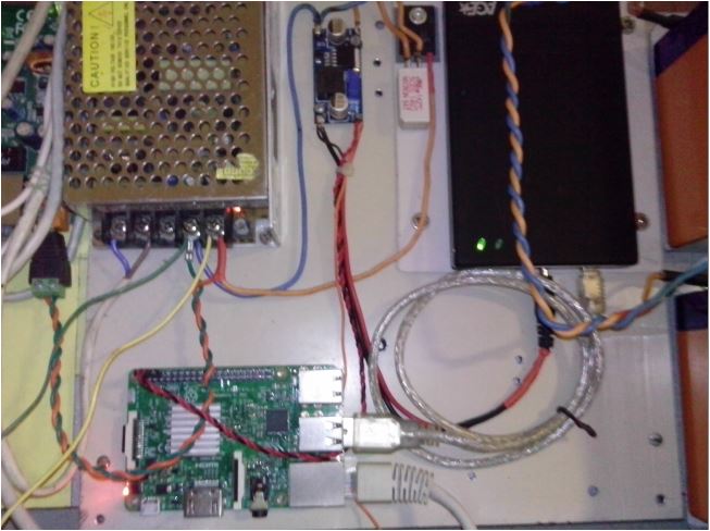

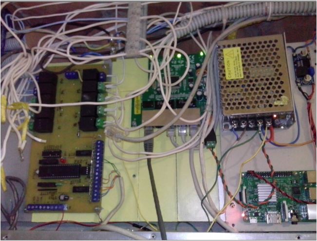

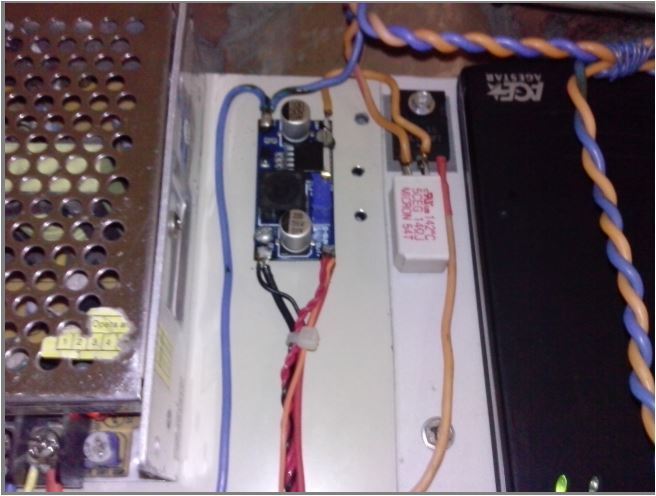

Re: Простое бесперебойное питание Raspberry Pi3
Всем доброе время суток.
Вот приложу несколько фото. как все расположено.
Сам сервер внутри над дверной скрытой полости в стене (сделано при ремонте) и закрыт накладной декоративной панелью.
Рядом свитч для сети и контроллер освещения на Atmega32A c Modbas. остальные контроллеры кто где. в основном скрыты в встроеных полостях стен. Либо внутри боксов.
Сервер работает уже несколько лет и по сути в феврвле 2017 выполнена только замена МАлины Pi1 на Pi3 в остальном все работает как и прежде.
Также выполняю преход протокола обмена данными с Modbas на MQTT, работает быстрее .... ну а также MySensors.

- Общий вид.jpg (70.18 КБ) 16714 просмотров
- расположение.jpg (59.48 КБ) 16714 просмотров
- DC_DC.jpg (53.35 КБ) 16716 просмотров
