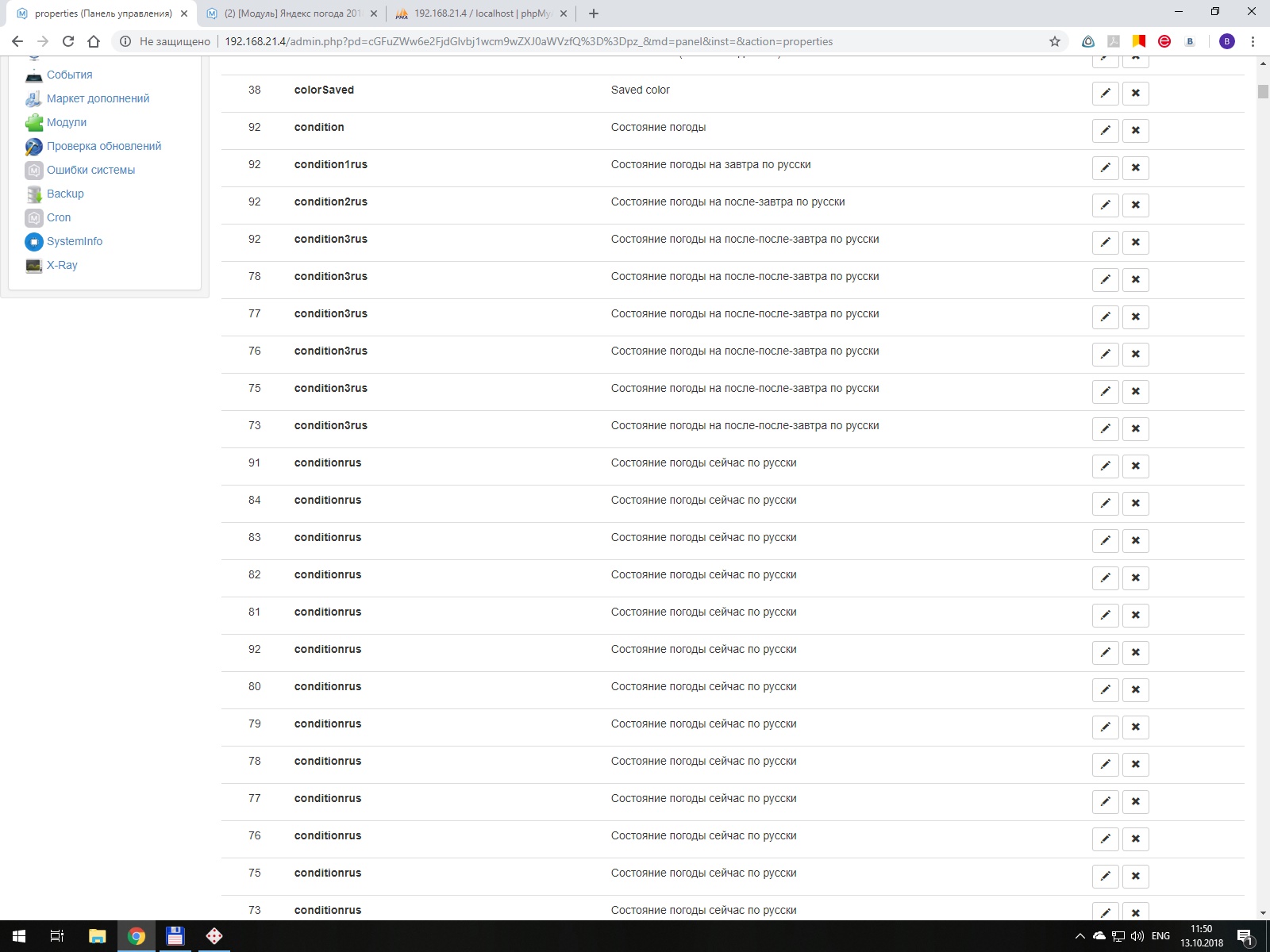

Re: [Модуль] Яндекс погода 2018
После удаление yandex погоды осталось ЭТО. И ещё страниц 10 вниз. Как узнать, какие переменные относятся к погоде? Есть способ удалить всё автоматически?
--почистить свойства без родителей
delete from pvalues where OBJECT_ID not in (select objects.ID from objects)
--почистить историю свойств, оставшихся без родителей
delete from phistory WHERE VALUE_ID not in (SELECT pvalues.ID fROM pvalues)
Проблема решена в обновлении от 3 октября.

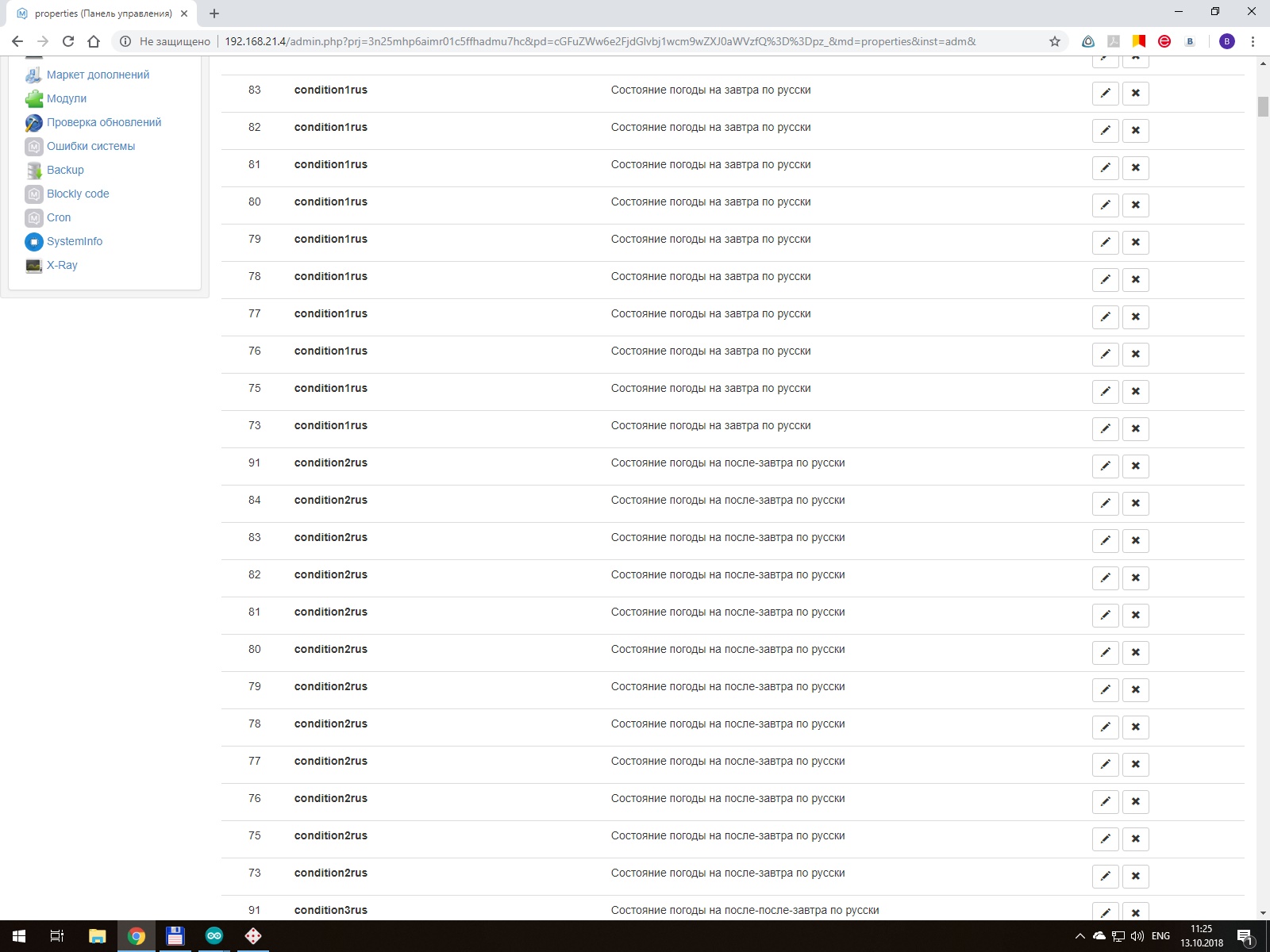

Установил последнюю версию. Картина следующая:
И как почистить свойства без родителей? Где набирать эту команду?
- Сообщения: 2799
Создайте сценарий с кодом:
sqlexec('delete from pvalues where OBJECT_ID not in (select objects.ID from objects)');
sqlexec('delete from phistory WHERE VALUE_ID not in (SELECT pvalues.ID fROM pvalues)');
