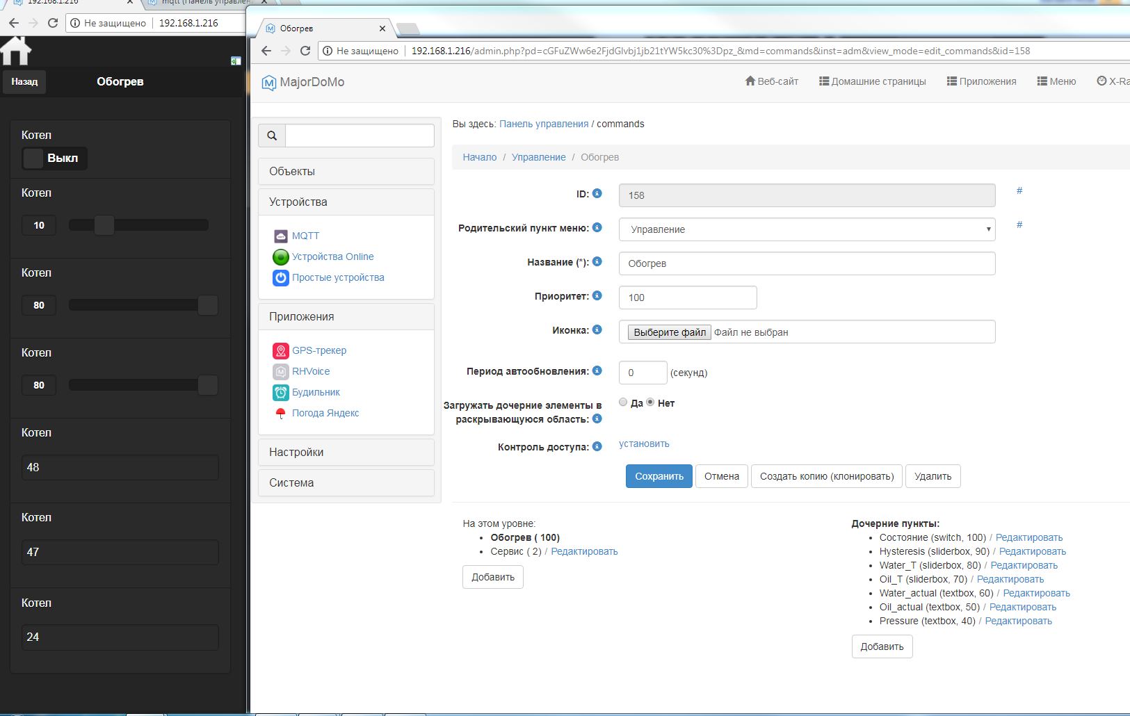

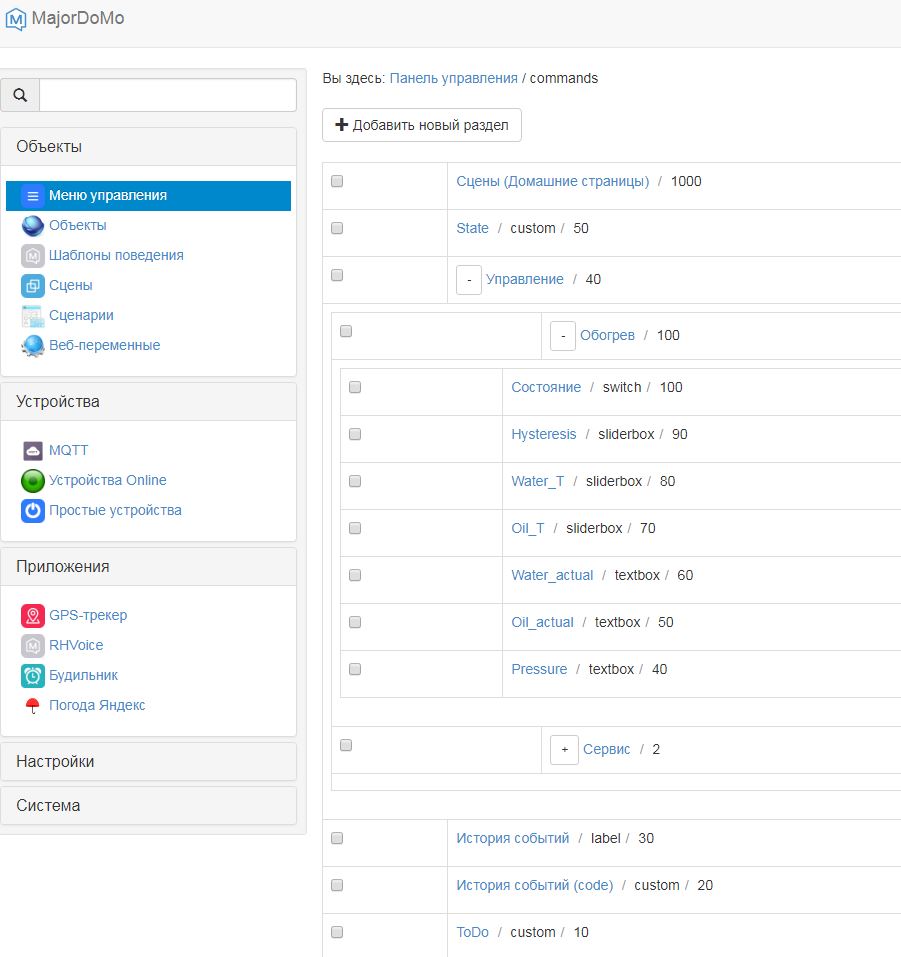

Столкнулся с проблемой не понятной, то ли я рукожоп, то ли лыжи не едут
в общем в меню создал пункт управление обогревом, засунул туда слайдеры и кнопки и текстовые боксы, привязал к MQTT всё работает, изменяется нормально, но вот везде написано "КОТЁЛ" и по русски я их обзывал и по английски, чо им надо не понимаю.
Ткните пожалуйста носом
- 123321123.JPG (88.23 КБ) 7106 просмотров
- 32123211.JPG (158.37 КБ) 7110 просмотров

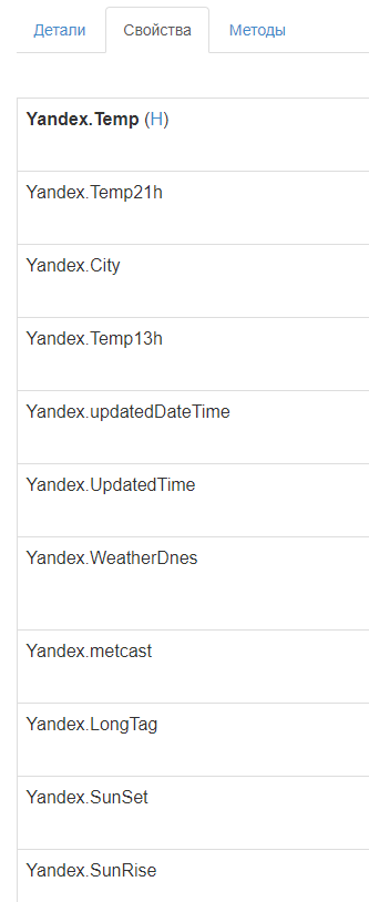

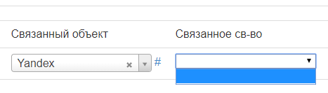

Всем привет. С недавнего времени заметил что нигде не могу выбрать Связанное св-во, Связанный объект выбирается а связанное свойство остается пустым. После чего это произошло не знаю, т.к давно в панель управления не заходил, недавно только систему переустанавливал но базу и все файлы восстанавливал из бэкапа. Подскажите куда копать?
СкринSPOILER_SHOW
Свойства объекта присутствуютSPOILER_SHOW

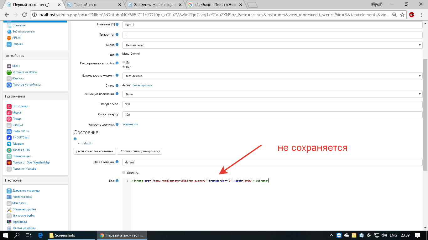

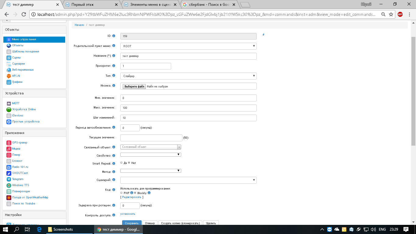

Есть еще одна проблема. Поставил чистую 10-ку, установил скачанный мажордомо. Создаю в Объекты-Меню управления элемент с типом "Слайдер" (скрин во вложении). С целью его установки на сцену в последующем. Открываю пункт "сцены". Создаю новую просто с любым фоном. Перехожу в элементы и добавляю новый с типом "Menu control" и привязываю свой слайдер. Элемент на сцене появляется, но всегда с полосой прокрутки. Подумал изменить параметры ширины и высоты в default состоянии - печатать дает, но после нажатия на "сохранить" изменения не применяются, а сбрасывается на первоначальное состояние. Если создать еще состояние помимо default, то сохранить дает новые параметры, но во всех слайдерах появляется такуое же состояние... Как установить слайдер на сцену при этом скрыть скролл и контейнер ?
- 2018-08-22_23-39-12.png (82.64 КБ) 7059 просмотров
- screens1.png (95.93 КБ) 7061 просмотр
