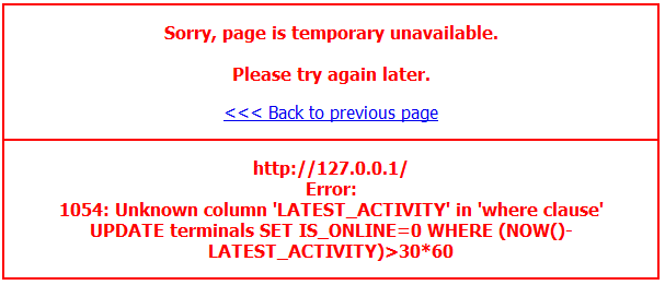

Обновил систему и теперь домашняя страница не открывается а выдает:
http://192.168.254.3/pages.html
Error:
1054: Unknown column 'LATEST_ACTIVITY' in 'field list'
UPDATE `terminals` SET `ID`='2', `NAME`='MAIN', `TITLE`='Server', `HOST`='localhost', `CANPLAY`='1', `PLAYER_TYPE`='', `PLAYER_PORT`='', `PLAYER_USERNAME`='', `PLAYER_PASSWORD`='', `LATEST_ACTIVITY`='2016-09-19 19:27:07', `IS_ONLINE`='1' WHERE ID = '2'
но в панель по прямой ссылке войте могу!

Приветствую. Подскажите как решили проблему? А то я тоже давно не обновлялся а сейчас обновил и похожая ошибка.

Сто раз рассказано. В подпапках modules удалите install

Спасибо мил человек. Вот только нет у меня в modules install. Будьте добры расскажите поподробнее, или ссылочку дайте.

C:\_majordomo\htdocs\modules
или
/var/www/modules

Присоединяюсь. Тоже все пусто! А ошибка после обновления. Помогите.
если дистрибутив windows C:\_majordomo\htdocs\modules
если дистрибутив Linux /var/www/modules
