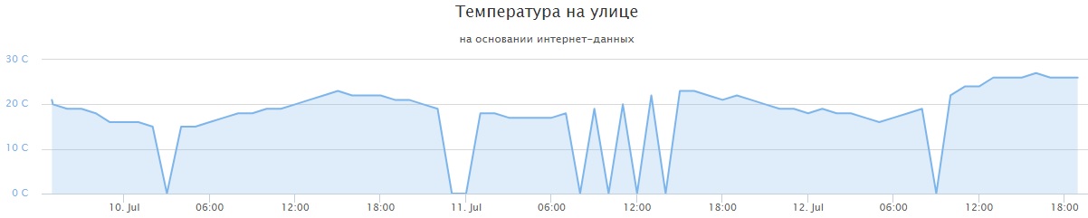

Уважаемые форумчане!
Подскажите пожалуйста. Есть модуль. Вывожу график температуры. Периодически на графике появляются нули, что приводит к некорректным провалам. Возможно ли это как то победить?
Заранее спасибо!
Заранее спасибо!
- temp.jpg (38.81 КБ) 5642 просмотра
Re: [Модуль] Погода от Openweather
посмотри у меня как запускается скриптом вызов в таймере (кто будет повторять время увеличивайте), в модуле период обновления прочерк
Тоже появилась проблема с нулевой температурой
Столкнулся с такой же проблемой много времени назад. У всех наших Majordomo обновление происходит раз в час, как следствие перегружаем сервер погоды. Я вышел из этой ситуации таким образом: если полученные текущие температура и влажность равна 0, считаю что данные не получены, запускаю таймер на повторное обновление погоды через 5 минут.

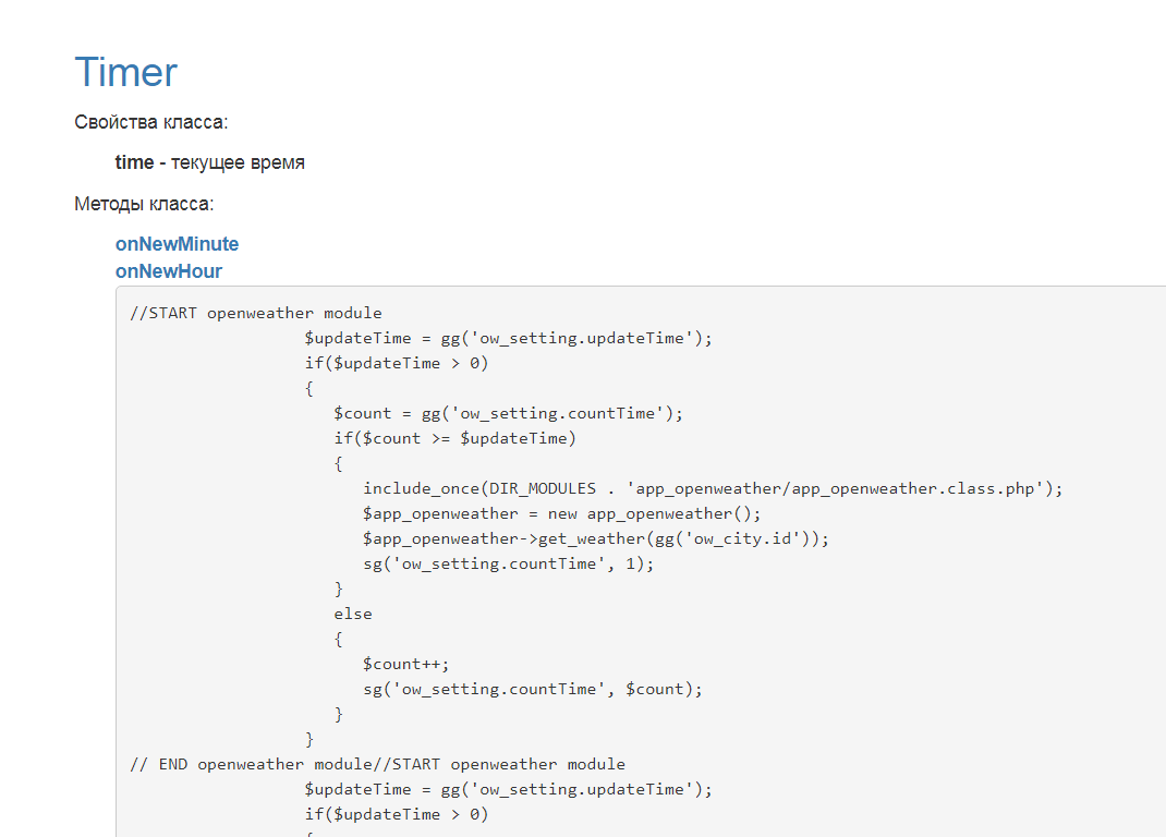

и себе систему вдвойне грузите и проблему с сервером не решаете, выше ж сказал как правильноKiruxa писал(а): Чт июл 19, 2018 9:27 am Столкнулся с такой же проблемой много времени назад. У всех наших Majordomo обновление происходит раз в час, как следствие перегружаем сервер погоды. Я вышел из этой ситуации таким образом: если полученные текущие температура и влажность равна 0, считаю что данные не получены, запускаю таймер на повторное обновление погоды через 5 минут.
if (gg('ow_fact.pressure_mmhg')!=0 and gg('ow_fact.humidity')!=0) { sg('InternetWeather.Temperature',gg('ow_fact.temperature')); sg('InternetWeather.Humidity',gg('ow_fact.humidity')); sg('InternetWeather.Pressure',gg('ow_fact.pressure_mmhg')); sg('ThisComputer.TempOutside',gg('ow_fact.temperature')); sg('ThisComputer.SunSetTime',date("H:i",(gg('ow_day0.sunset')))); sg('ThisComputer.SunRiseTime',date("H:i",(gg('ow_day0.sunrise')))); $Now = "<img src=\"/cached/openweather/image/".gg('ow_fact.image').".png\"><br />(".date("H:i",time()).") <b>Сейчас:</b><br /> Температура: ".gg('ow_fact.temperature')."°C<br />".gg('ow_fact.weather_type')."<br />Облачность: ".gg('ow_fact.clouds')."%<br />Давление: ".gg('ow_fact.pressure_mmhg')." мм.рт.ст<br />ветер: ".gg('ow_fact.wind_direction_full')." ".gg('ow_fact.wind_speed')." м/с<br />влажность: ".gg('ow_fact.humidity')."%<br />"; sg('InternetWeather.Now',$Now); } else { $alive_timeout=5*60; say('Ошибка обновления погоды',1); say('Попробую обновить погоду через 5 минут',1); setTimeOut("OpenWeatherMap_retry","runScript(\"OpenWeatherUpdate\");",$alive_timeout); }
в onNewHour
setTimeOut('Weather', 'runScriptSafe(\'OpenWeatherMap\');', 300);Код: Выделить всё
include_once(DIR_MODULES . 'app_openweather/app_openweather.class.php');
$openweather = new app_openweather();
$openweather->get_weather(gg('ow_city.id'));п.с. больше в таймере и в классовом методе и в объекте не должно быть никаких вызовов модуля
пример как неправильно
