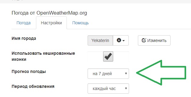

alibi75 писал(а):Подскажите, уже всю голову сломал.
Не показывает погоду на несколько дней. Текущую отображает, а дальше пусто. Что может быть?
Это не помогает?

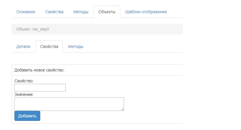

Должно быть что-то в свойствах объекта ow_day0-... ?
У меня там пусто
