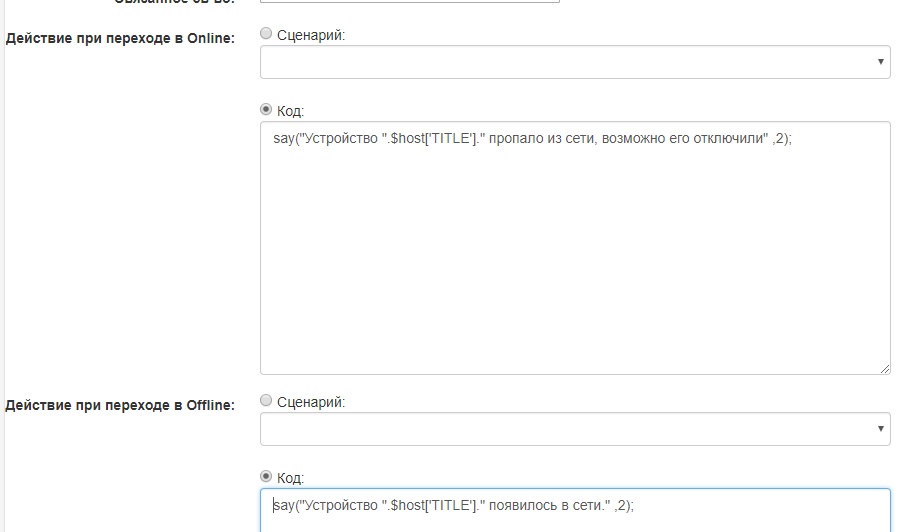

При использования Устройства online не правильно сообщает при переходе в Online говорит что "пропало из сети, возможно его отключили" а при Ofline "появилось в сети"

при добавлении в простые устройства, ломается страничка, переходит в черный фон.
PS Добавил в коннект.
Re: Модуль - SSDPFinder
Сообщение tarasfrompir »
Замечание исправлено. При создании устройства будет теперь правильно отображался состояние.
