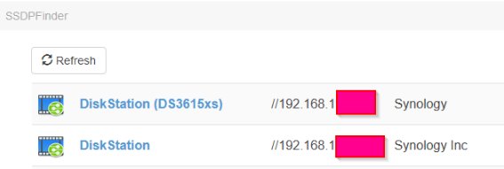

Модуль для более простого подключения девайсов к МЖД.
Поиск устройств производиться по средством протокола SSDP (UPNP). Как показывает практика, поддержка этого протокола есть во многих девайсах (Synology, Chromecast, Router, TV) и медиаплеерах (Kodi).
Обнаружив устройство, мы можем определить как с ним можно работать (какие функции поддерживаются). Дублировать вывод сообщений (Kodi, LG WebOS TV), добавление в список терминалов, Устройств онлайн, подключение девайсов к определенным плагинам.
Возможности:
  • Поиск устройств в локальной сети на основании UPNP протокола
  • Добавление устройств в систему
  • Получение списка сервисов устройства
Основной интерфейс модуля
Приветствуется любая посильная помощь в данном проекте))
[Обновлено]
Исходникики доступны по адресу https://github.com/T-REX-XP/SSDPFinder
Основано на PHP UPnP Library: https://github.com/jalder/UPnP
Оставлять заявки можно еще тут: https://github.com/tarasfrompir/SSDPFinder/
Это так сказать альфа ветка.
з.ы. Библиотека интересная, с помощью нее можно стримить контент на устройства.

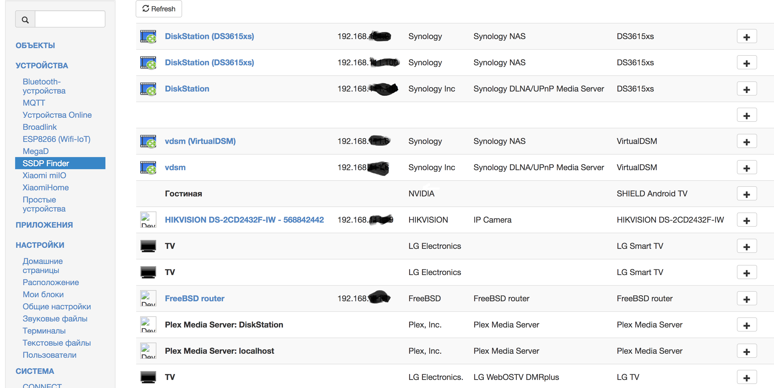

обновил модуль, теперь можно добавлять в систему устаройства из списка найденых.
Дальше будет дорабытываться механизм отправки контента на девайсы (для DLNA)
