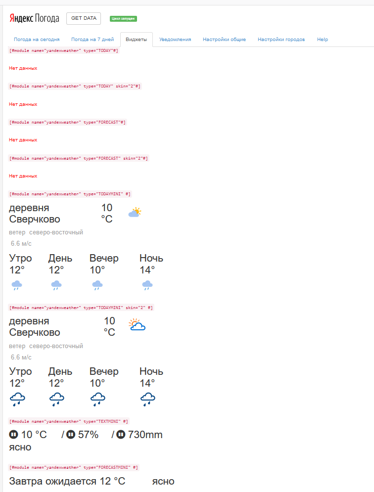

Добрый день!
Я только начал осваивать majordomo, с чего начать, как не с погоды.
Так вот: у моего населенного пункта нет цифрового обозначения, использовал вместо этого latlon поле, сам населенный пункт добавлял через редактор бд, в моем случае heidiSQL. Проблема состоит в следующем, при нажатии Get Data "Погода на сегодня" получаю "нет данных", Get Data "Погода на 7 дней" тоже "нет данных", только в поле "Виджеты" после трех-пятиминутного ожидания получаю:
И уже ниже идут виджеты с погодой.
Ну и кто-то писал уже, почему-то циклы в x-ray -> services дублируются после установки погоды яндекс.
[#module name="yandexweather" type="TODAY"#]
Нет данных
[#module name="yandexweather" type="TODAY" skin="2"#]
Нет данных
[#module name="yandexweather" type="FORECAST"#]
Нет данных
[#module name="yandexweather" type="FORECAST" skin="2"#]
Нет данных
Re: [Модуль] Яндекс погода 2018
Писали уже. Полностью перезагрузи мажор.
