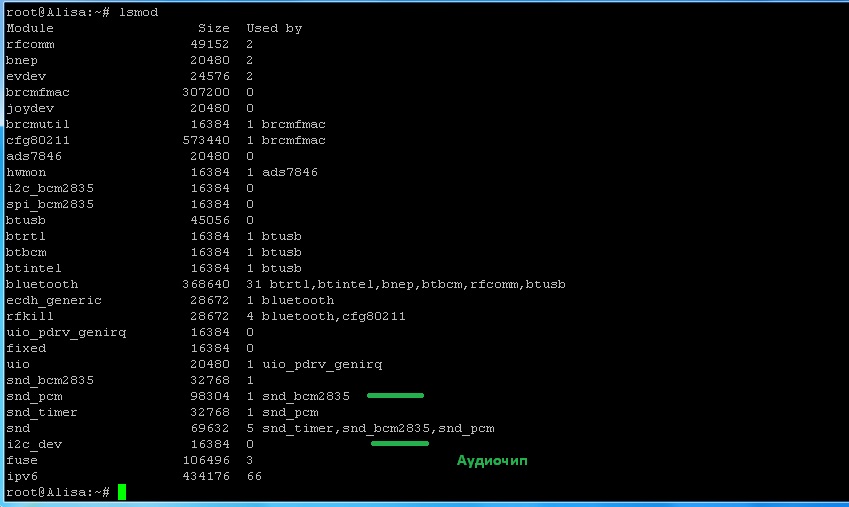

У меня такая же херня случалась, о чем я долго возмущался. Обновился стандартными средствами, потом начало умирать всё потихоньку, как раз начиная со звука...прикол в том, что ядро встало без модулей. Как проверить мой ли это случай? введите lsmod.
Если там что то такое
То не мой...а если там пусто - то же самое что у меня было.

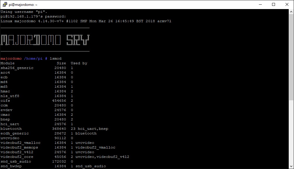

Когда все норм, мой lsmod.
