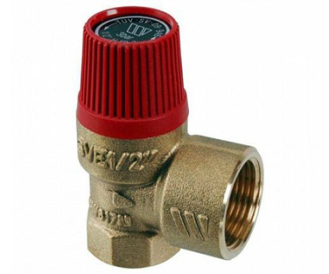

Как датчики предотвратят перегрев твердотопливного котла?
Вы будете видеть повышение давления и температуры в системе отопления и ждать последствий?
Такая штука стоит?
Если правильно представляю, то водяная рубашка в печи, закрытая СО с циркуляционным насосом и расширительным баком?
