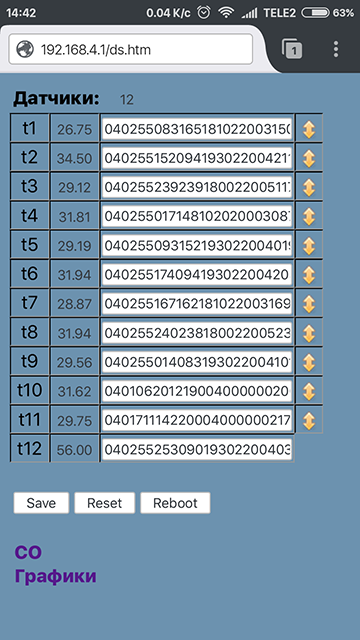

Конечно можно и нужно. Для меня проблема в другом - запустить массив счетчиков как градусников. То есть при старте видим адреса, записываем в скетч и выводим в браузер.

serghei писал(а):Для меня проблема в другом - запустить массив счетчиков как градусников. То есть при старте видим адреса, записываем в скетч и выводим в браузер.
Куча подробно расписанных примеров.
Один из примеров http://robocraft.ru/blog/arduino/136.html или даже вот так https://www.youtube.com/watch?v=mxexVqoTnk4
