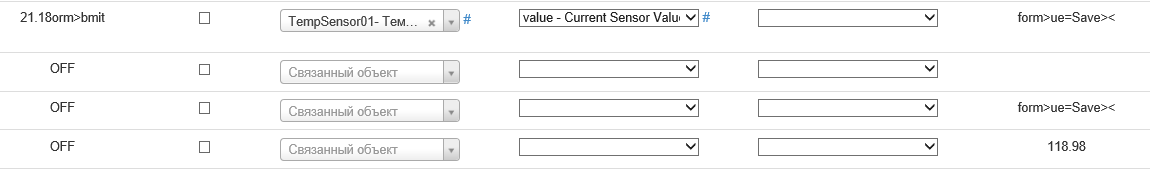

Никто не встречался с такой проблемой как на скриншоте?!
Появление этой ерунды заставляет сбоить некоторые сценарии...
