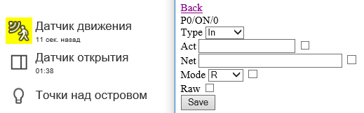

Re: MJD+MegaD+Астра-515-А
Без чекбокса - та же самая ситуация.
Сам по себе датчик на Меге работает (по индикации видно) нормально, а сервер при этом ловит постоянное изменение.
- MegaD2.PNG (10.15 КБ) 6964 просмотра
- MegaD.PNG (3.51 КБ) 6975 просмотров
Последний раз редактировалось Ivg_spb Пн апр 09, 2018 1:02 pm, всего редактировалось 1 раз.

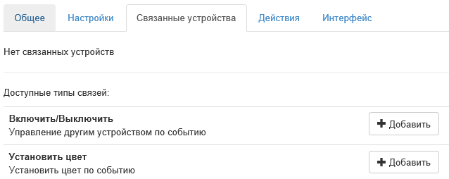

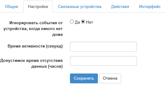

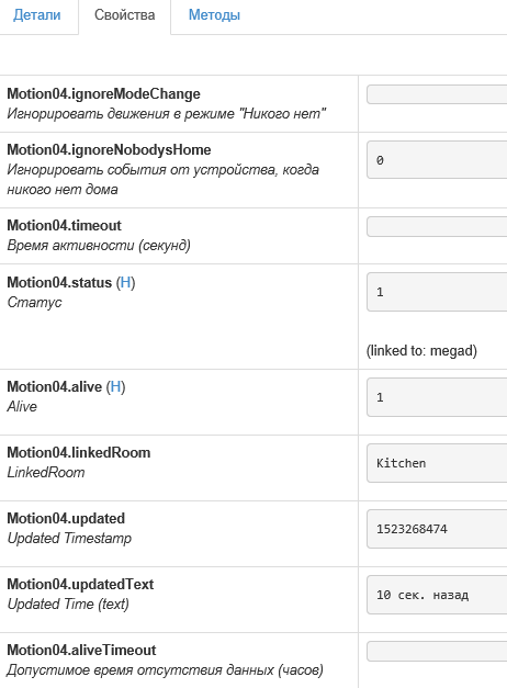

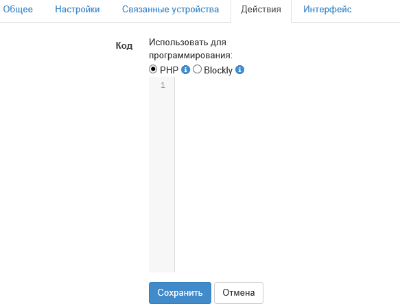

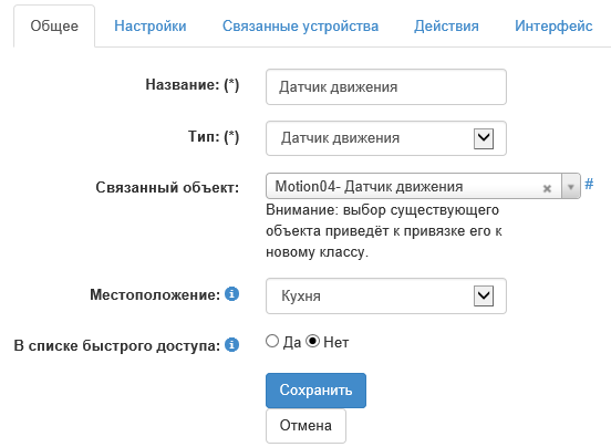

Имел в виду модуль в МДМ. ) В самой МегаД сложно что-то накосячить. )Ivg_spb писал(а): Пн апр 09, 2018 12:54 pmБез чекбокса - та же самая ситуация.
Мне кажется что там ничего нет... поэтому и не могу понять где ошибка... Или я не туда смотрю и не о том думаю??!skysilver писал(а): Пн апр 09, 2018 1:00 pmИмел в виду модуль в МДМ. ) В самой МегаД сложно что-то накосячить. )Ivg_spb писал(а): Пн апр 09, 2018 12:54 pmБез чекбокса - та же самая ситуация.
