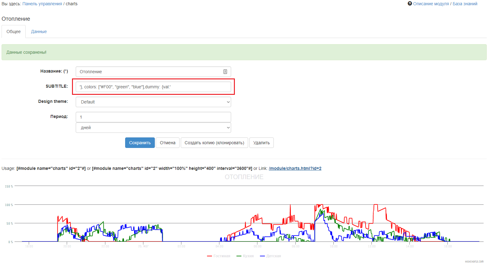

Как в настройках конкретного графика задать конкретный цвет у линии графика ?
olehs
Сообщения: 1115
Re: Модуль Charts
Сообщение olehs »
skillcoder писал(а):Как в настройках конкретного графика задать конкретный цвет у линии графика ?
Вообще нельзя, но если очень хочется, можно воспользоваться маленькой инъекцией
хакSPOILER_SHOW
'}, colors: ["#F00", "green", "blue"], dummy: {val:'

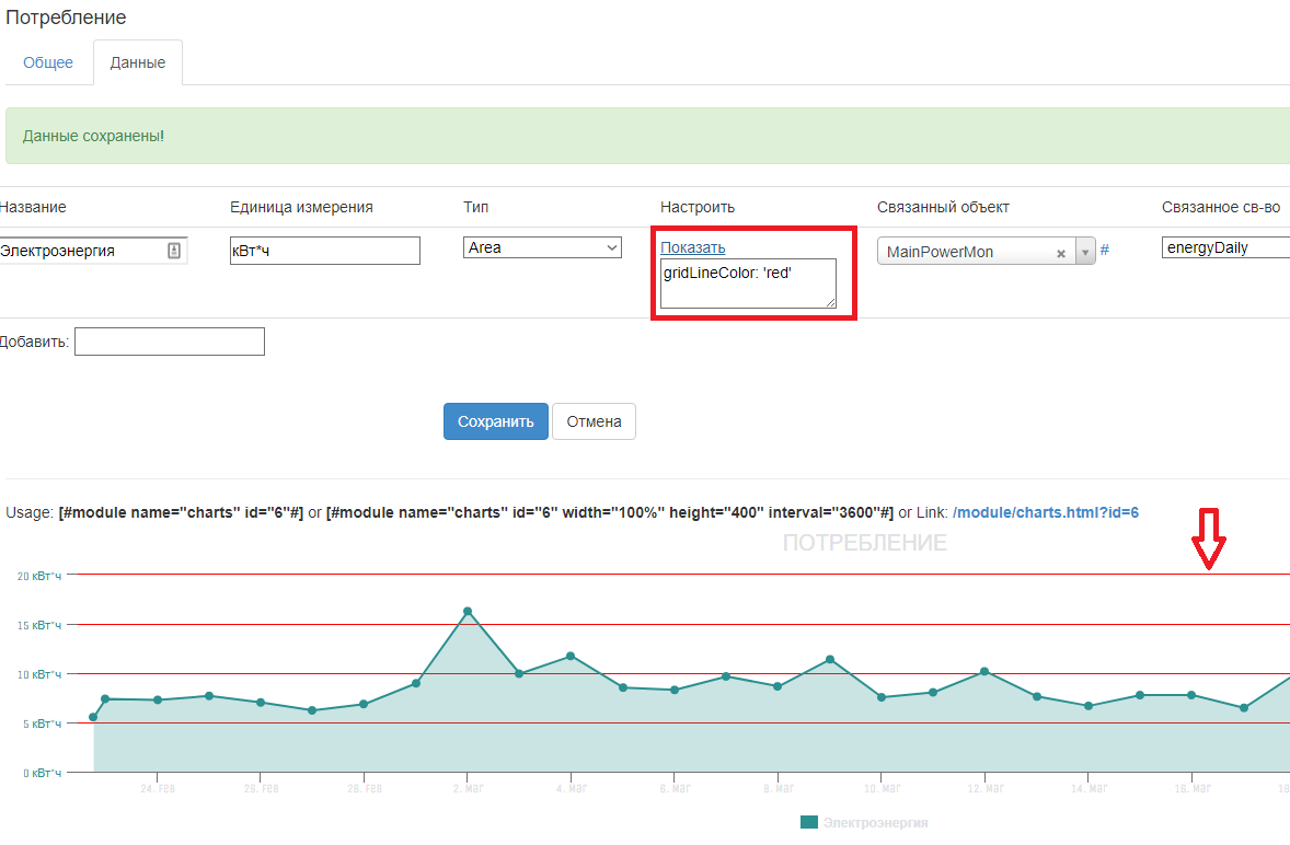

Re: Модуль Charts
а цвет шкалы, возможно в соответствии?
olehs
Сообщения: 1115
Re: Модуль Charts
Сообщение olehs »
что имеется в виду?

olegvolk75
Сообщения: 141
Зарегистрирован: Сб мар 11, 2017 7:03 pm
Re: Модуль Charts
Сообщение olegvolk75 »
хакSPOILER_SHOW
А нельзя ли какой-нибудь инъекцией зафиксировать максимальное и минимальное значение вертикальной шкалы?

olegvolk75 писал(а):
хакSPOILER_SHOW
Можно, но уже не инъекцией, а в поле Настройки конкретного графика (как цвет шкалы выше).
См. здесь https://api.highcharts.com/highcharts/yAxis
Я использую параметры floor/ceiling
floor: 0,
ceiling: 100

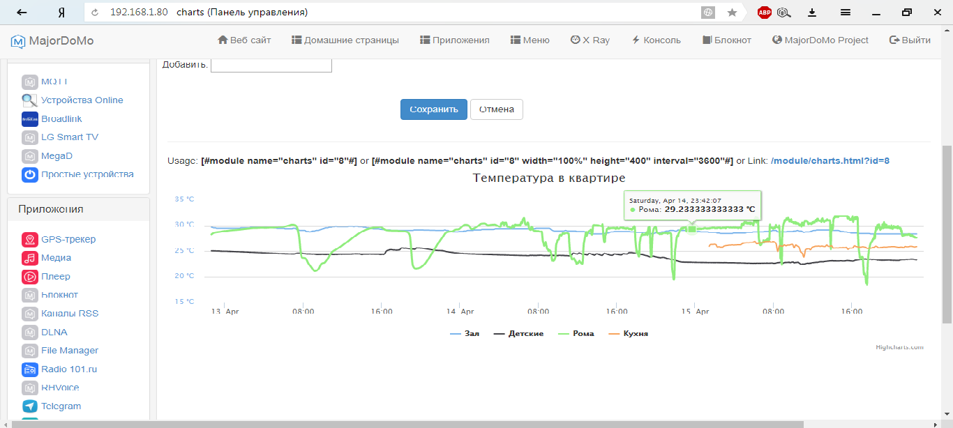

avp8853
Сообщения: 52
Зарегистрирован: Пт июн 09, 2017 8:39 pm
Re: Модуль Charts
Сообщение avp8853 »
А значения на графиках только у меня такие, хотя все данные с датчиков обрабатываю методом
$value = $this->getProperty('input');
if ($value != $this->getProperty('temp')); {
if ($value <= '-127') {return;}
if ($value > '90') {return;}
$value = round($value, 2);
$this->setProperty('temp',$value);
С влажностью такая же песня.
