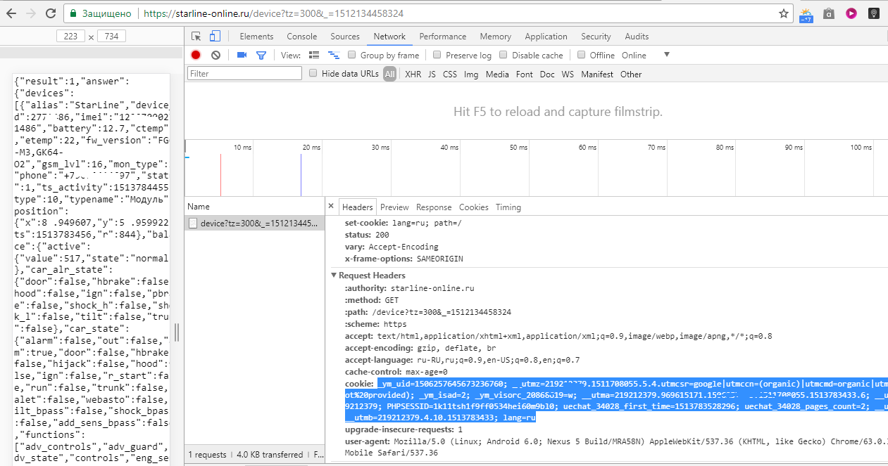

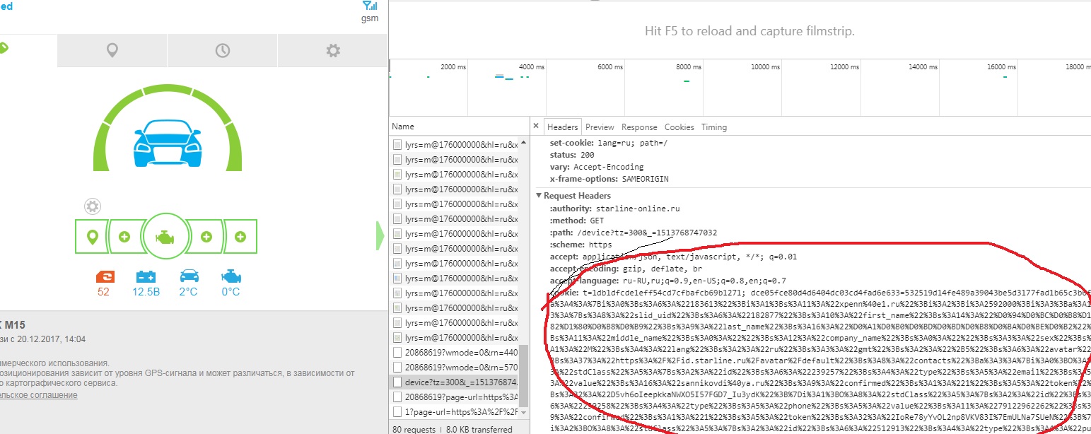

Re: GSM сигнализация старлайн->MD РАБОТАЕТ,но требует дорабо
Спасибо.
а строку
'cookie:____замените на токен из отладчика браузера____lang=ru',
Чем заполнили? откуда токен взять?
а строку
- Сообщения: 2799
из отладчика браузера Гугл хром, нужно найти запрос по адресу и отуда выкусить код для вставкиanneksiya82 писал(а):Спасибо.

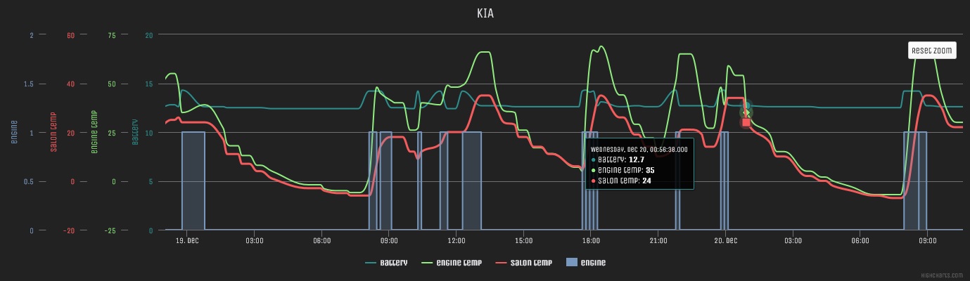

Кстати, добавил передачу координат на сервис livegpstracks.com, он позволяет более информативно работать с треками, и т.д.
Сцерарий экспорта:

Спасибо.. что то все равно не работает.
не могу понять.. cookei в ином формате
- start-line.png (84.34 КБ) 5884 просмотра

Кажется понял.
суть что запрос возвращает:
{"state":0,"desc":{"message":"Captcha needed.","captchaSid":"cqvEHZfpCJghuTqSP1ZKkCsCkYYMvjKR","captchaImg":"https:\/\/id.starline.ru\/apiV3\/captcha\/cqvEHZfpCJghuTqSP1ZKkCsCkYYMvjKR"}}
*** Сообщение запрещено. Сообщение похоже на спам. ***
