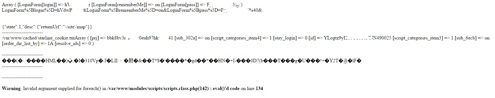

Есть одна не решенная проблема - во всех вторых запросах взят header из отладчика браузера.
Почему-то ссылка на куки файл первой авторизации у меня не срабатывет. Может быть кто-то более разбирающийся сможет корректно настроить сохранение и использование куки-файла. В моем примере записаны куки моей сессии, поэтому я их потер, что-бы у меня продолжало поработать )
Иногда выскакивает капча, но она пропадает, если залогиниться с компьютера или через какое-то время.

print_r($fields);
echo "<br>";
$fields_string = '';
foreach ($fields as $key => $value) {
$fields_string .= urlencode($key) . '=' . urlencode($value) . '&';
rtrim($fields_string, '&');
echo $fields_string;
echo "<br>";
echo $data;
echo "<br>";
echo "<br>";

Вроде получилось залогиниться на сайте старлайна.Далее пытаюсь запросить страницу с параметрами json, в ответ приходит какая-то ерунда. Похоже неправильные user-агент передается.
*** Сообщение запрещено. Сообщение похоже на спам. ***

echo $result;

Ребята помогите.
Не получается заставить скрипт работать.
Суть MD установлен на апельсинки ( на Debian).
Пытаюсь заставить работать данный скрипты из 3 сообщения (получение координат ).
Куки файл подложил: ROOT . 'cached/starline_cookie.txt' (С браузера с хрома размер ~ 2 МБ )
И поправил строку заполнение массива типа curl_setopt($ch, CURLOPT_HTTPHEADER, array(
'cookie:dce05fce804544545646d4fad6e633lang=ru'
Скрипт не работает:
Не могу понять что не так
Скрипт не работает:
- При запуски скрипта вижу следующая картину.
- line.jpg (101.84 КБ) 8475 просмотров
