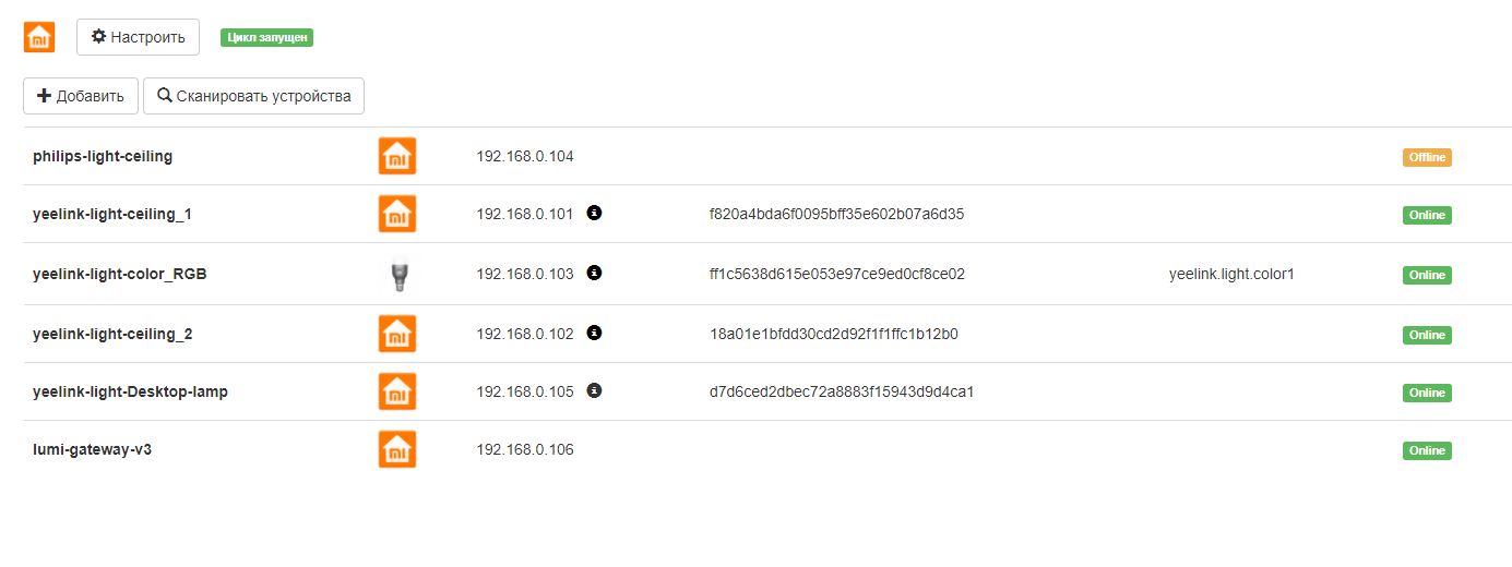

Log c токенами приложил. На лампу philips-light-ceiling токен получить не удалось
- Снимок.JPG (65.13 КБ) 5772 просмотра

А что с philips-light-ceiling не так? В базе приложения михом разве не было для нее токена?tsnic писал(а):Log c токенами приложил. На лампу philips-light-ceiling токен получить не удалось

Выгружал ПО MiToolkit 1.5. Токена на philips не было. Был токен на камеру dafang, но я ее не используюskysilver писал(а):А что с philips-light-ceiling не так? В базе приложения михом разве не было для нее токена?tsnic писал(а):Log c токенами приложил. На лампу philips-light-ceiling токен получить не удалось

А в михом-то эта лампа есть? Управляется из него? В MiToolkit список с результатами вниз прокручивал?tsnic писал(а):Выгружал ПО MiToolkit 1.5. Токена на philips не было. Был токен на камеру dafang, но я ее не использую
