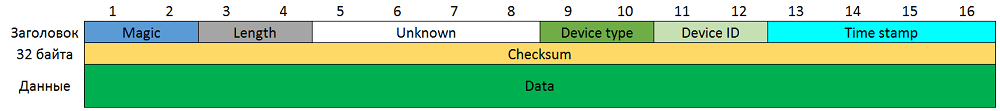

2. Структура пакета
В протоколе miIO различают два типа пакетов - основной и hello-пакет. Hello-пакет применяется для поиска устройств в сети путем его широковещательной рассылки, либо для начала сессии с конкретным устройством. Для отправки устройству непосредственно команд используется основной пакет.
Пакет формируется из данных в hex-формате, состоит из заголовка (header) и полезной нагрузки (data).
Структура полей пакета приведена на схеме:
  • Magic - "магическое" число, всегда равно 0х2131 (2 байта).
    Length - длина пакета в байтах(заголовок+данные) (2 байта).
    Unknown - поле неизвестного назначения. Всегда заполнено нулями 0х00000000, а у hello-пакета 0хFFFFFFFF (4 байта).
    Device type - тип устройства (2 байта).
    Device ID - идентификатор устройства (2 байта).
    Time stamp - временная отметка, время работы устройства в секундах (4 байта).
    Checksum - контрольная сумма всего пакета по алгоритму MD5. Перед расчетом КС это поле временно заполняется нулями (16 байт).
    Data - полезная нагрузка произвольной длины - зашифрованные данные, отправляемые устройству. В hello-пакете это поле отсутствует.
В hello-пакете все поля, кроме Magic и Length, принимают значение 0хFF.
В особом случае, при ответе на hello-пакет, поле Checksum будет содержать 128-битное уникальное значение токена устройства. Это правило всегда актуально для новых, еще не привязанных к wifi устройств. В остальных случаях все зависит от прошивки устройства.

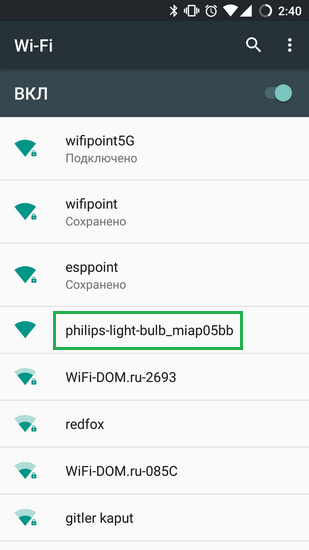

  • 1. Включаем новое устройство в сеть. Оно создает свою открытую точку доступа.
    2. Приложение Mihome производит поиск новых wifi-сетей, и если находит, то предлагает добавить устройство.
    3. При добавлении телефон подключается к точке доступа, созданной устройством.

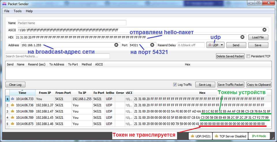

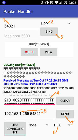

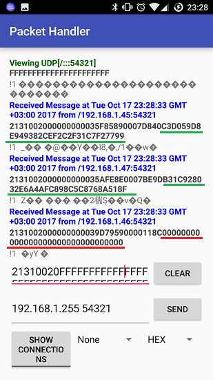

1. Поиск устройств в сети (handshake discover)
При наличии ПК с Windows самый простой способ - это поиск через приложение MiHomeAdmin https://majordomo.smartliving.ru/forum/ ... 190#p72228.

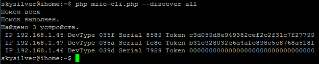

Другой способ - через консольную php-утилиту. Для поиска miIO-устройств необходимо на компьютере с установленным PHP и подключенном к локальной сети выполнить в консоли команду:
php miio-cli.php --discover all
Результатом команды будет список найденных устройств и в случае успеха их токенов. Если устройство не транслирует свой токен, то значение будет заполнено нулями, и в таком случае выяснять токен придется другими способами.
Можно не опрашивать все устройства в сети, а отправить запрос адресно на конкретный IP:
php miio-cli.php --discover 192.168.1.47 --debug

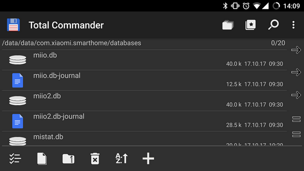

2. База данных и кеш-файлы Mihome
Внимание! Для этого способа версия Mihome д.б. 5.0.29 и ниже.

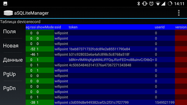

На андроид смартфоне с рутом в папке /data/data/com.xiaomi.smarthome/databases/ нужно найти файл базы данных приложения miio2.db и скопировать его в любую пользовательскую папку. Затем с помощью приложения aSQLiteManager открыть эту базу и в таблице devicerecord найти столбец token. В нем и будут токены всех устройств.

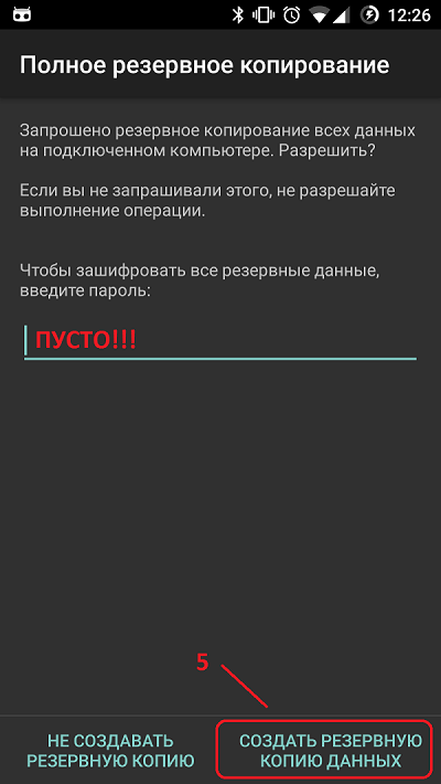

Чтобы скопировать файл базы данных на нерутованных смартфонах, нужно включить режим USB-отладки и подключиться по ADB. Затем в консоли ADB сделать резервную копию приложения Mihome командой
adb backup -noapk com.xiaomi.smarthome -f backup.ab
Полученный архив распаковывается java-утилитой ADB Backup Extractor
java.exe -jar abe.jar unpack backup.ab backup.tar
Файл backup.tar открываем обычным архиватором (7-zip) и ищем там базу miio2.db. Для просмотра базы на ПК можно воспользоваться SQLite browser.

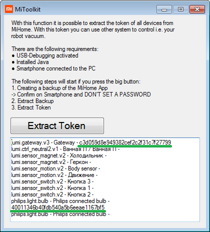

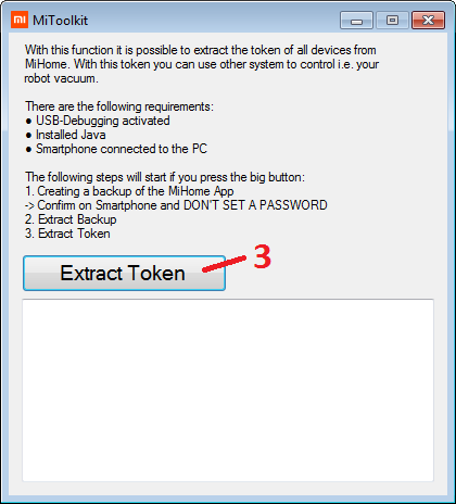

Аналогичную процедуру можно выполнить с помощью утилиты MiToolkit. Суть та же, что и через ADB, только через windows-приложение, чтобы не ковыряться в консоли.
Условия:
  1. Установленные на ПК ADB-драйвера смартфона.
  2. Установленная на ПК Java.
  3. На смартфоне включена отладка через USB и разрешено подключение с ПК.
  4. И, разумеется, смартфон подключен по USB к ПК.

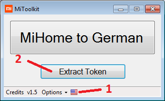

Скачиваем на ПК утилиту MiToolkit 1.5 и распаковываем архив. Запускаем MiToolkit.exe.
Переключаем на английский язык и нажимаем Extract Token.
Появится окно с описанием процесса. В нем снова нажимаем Extract Token.

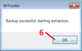

Через некоторое время на телефоне запустится приложение Mihome, а на ПК появится предупреждение, что ни в коем случае не ставить пароль на резервную копию приложения Mihome. Нажимаем ОК.
Далее на смартфоне появится сообщение о подтверждении создания резервной копии приложения Mihome. Оставляем поле ввода пароля пустым и тапаем Создать резервную копию данных.
После успешной архивации на ПК появится соответствующее сообщение. Нажимаем ОК и ждем результата.
По окончанию экспорта устройств из базы приложения в основном окне будет заполнено соответствующее поле. Если устройство много, то нужно прокрутить список вниз. Полоса прокрутки при этом не отображается, но они там есть. ))

Здесь все то же самое, что и в первом варианте. За исключением того, что предварительно нужно подключиться к открытой точке доступа, которую создает не настроенное miIO-устройство, и выяснить какие IP-адреса выданы.

В шатном режиме выглядит так:
skysilver@ihome:~$ php miio-cli.php --discover all
array(1) {
  'discover' =>
  string(3) "all"
Поиск всех
Поиск выполнен.
Найдено 2 устройств.
 IP 192.168.1.47 DevType 035a Serial fe8e Token b31c928032e6a4afc898c5c8768a518f
{"result":{"life":400724,"cfg_time":0,"token":"b31c928032e6a4afc898c5c8768a518f","mac":"34:CE:00:81:21:2F","fw_ver":"1.4.1_48","hw_ver":"MW300","model":"yeelink.light.mono1","wifi_fw_ver":"SD878x-14.76.36.p84-702.1.0-WM","ap":{"rssi":-58,"ssid":"wifipoint","bssid":"EC:43:F6:04:48:10"},"netif":{"localIp":"192.168.1.47","mask":"255.255.255.0","gw":"192.168.1.1","gw_mac":"EC:43:F6:04:48:10"},"mmfree":233856,"ot":"otu","otu_stat":[434,352,397,4,381,783],"ott_stat":[0, 0, 0, 0]},"id":1}
 IP 192.168.1.45 DevType 035f Serial 8589 Token c3d059d8e949382cef2c2f31c7f27799
{"result":{"life":1391574,"cfg_time":0,"token":"c3d059d8e949382cef2c2f31c7f27799","mac":"34:CE:00:85:A8:2A","fw_ver":"1.4.1_147","hw_ver":"MW300","model":"lumi.gateway.v3","mcu_fw_ver":"0143","wifi_fw_ver":"SD878x-14.76.36.p84-702.1.0-WM","ap":{"rssi":-49,"ssid":"wifipoint","bssid":"EC:43:F6:04:48:10"},"netif":{"localIp":"192.168.1.45","mask":"255.255.255.0","gw":"192.168.1.1","gw_mac":"EC:43:F6:04:48:10"},"mmfree":168520,"ot":"otu","otu_stat":[579,523,44092,52,43479,393],"ott_stat":[9, 0, 212, 1515]},"id":1}
skysilver@ihome:~$ php miio-cli.php --ip 192.168.1.47 --info
