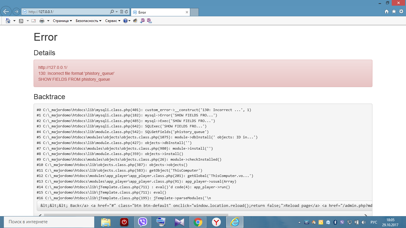

Что делать система выдает ошибку ?
- Снимок экрана (117).png (141.13 КБ) 8394 просмотра

Сломалась таблица phistory_queue в базе данных. Попробовать перезапустить систему -- стартовый скрипт пытается чинить таблицы. Если не получилось, то через phpmyadmin смотреть, что с таблицей и чинить там.МИХАИЛ56 писал(а):Что делать система выдает ошибку ?

я ни чего не могу сделать нет ни каких настроек тк не запускает стартовую страницу . и к тому же я не селен в программировании . подскажите. что сделать пошаговоsergejey писал(а):Сломалась таблица phistory_queue в базе данных. Попробовать перезапустить систему -- стартовый скрипт пытается чинить таблицы. Если не получилось, то через phpmyadmin смотреть, что с таблицей и чинить там.МИХАИЛ56 писал(а):Что делать система выдает ошибку ?
Вот пост, про то как чинить таблицы
viewtopic.php?f=3&t=2015&p=17659#p17659
Вообще, для всех пользователей Мажордомо, где-то надо "выбить в граните", как чинить таблицы... Или может быть вывесить на главной странице сайта
