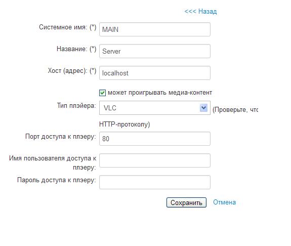

Там в терминале уже есть запись про сервер, может ее можно использовать

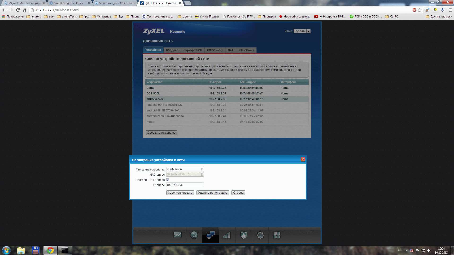

adzam писал(а):
DiArt писал(а):
msh555 писал(а):
В Панель управления/ terminals в строке Хост (адрес): (*) прописал свой IP-адрес который резервирует для меня роутер. 192.168.2.38
А как узнать свой адрес который резервирует мой роултер
Это он или надо новый создавать?
У тебя ОС какая?
Если винда - то сделай ipconfig. Там в строчке IPv4-адрес будет указан твой IP который дал тебе роутер
Затем зайти на роутер и искать этот IP. Не забудь потом зарезервировать его. Я не в курсе как на TP-Linke, но на Zyxel вот так делается. См. картинку
Я в CONNECT

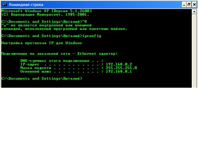

А у меня ipconfig показывает вот что, и какой выбирать

adzam писал(а):А у меня ipconfig показывает вот что, и какой выбирать
Выбирай 192.168.0.2 как ты изначальнои указывал в картинке с роутером. Только не забудь поставить ему фиксированный IP.
adzam писал(а):Там в терминале уже есть запись про сервер, может ее можно использовать
Там указано localhost. Т.е. будет работать только с сервером. А если на клиенте заходишь - не получится правильно использовать.

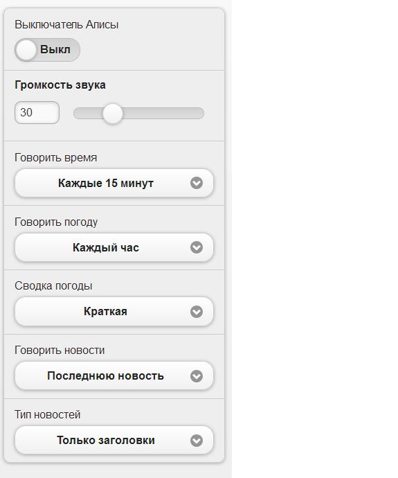

Подскажите пожалуйста как сделать , чтоб когда отключаешь Алису то все остальные окна стали не активными, а когда включаешь Алису то настройки должны активироваться, а то чет не придумаю ничего путного
Re: Media
adzam писал(а):Подскажите пожалуйста как сделать , чтоб когда отключаешь Алису то все остальные окна стали не активными, а когда включаешь Алису то настройки должны активироваться, а то чет не придумаю ничего путного
Сам думал и тоже не придумал. У пунктов меню нет признака доступности и тем более условного. Видимо в текущей реализации никак (
