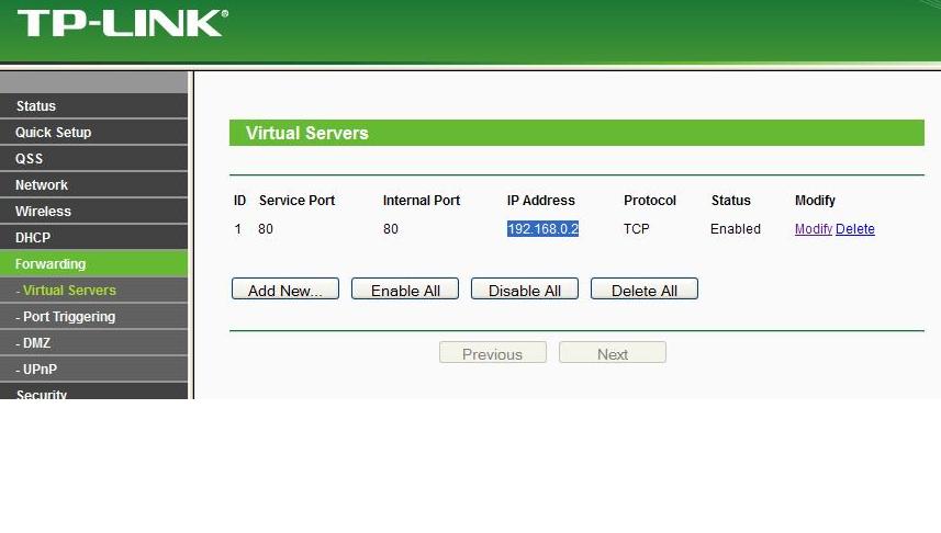

А как узнать свой адрес который резервирует мой роултер
Это он или надо новый создавать?
