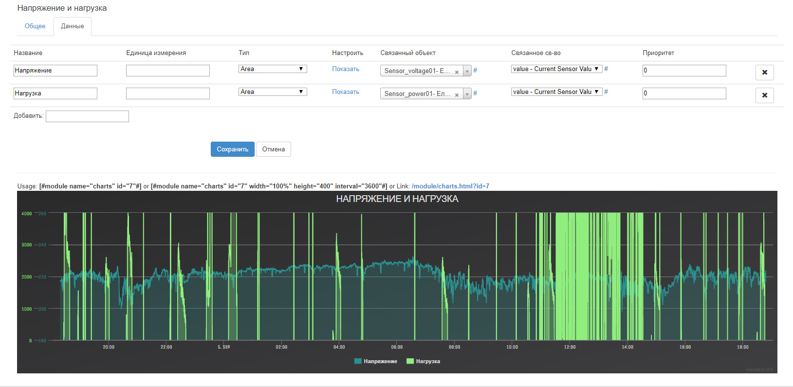

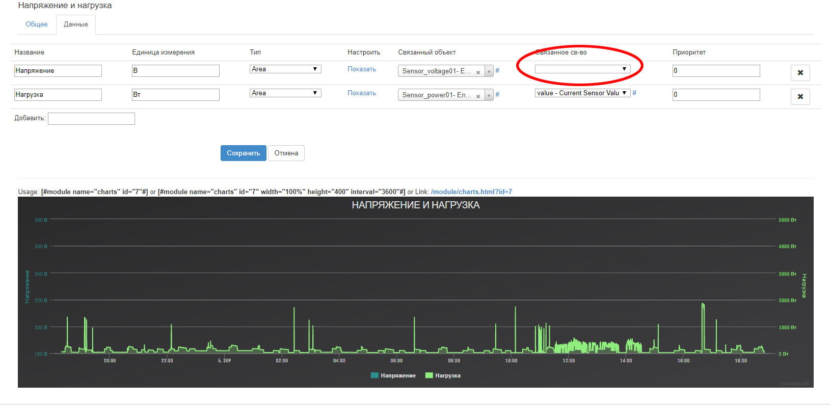

Заметил косяк, при добавлении 2х данных на один график, если у них разные единицы измерения.
Как видно из скрина нагрузка отрисовывается по шкале напряжения, хоть по цвету видно что имеет свою шкалу, которая еще почему-то слева а не справа, при чем отключив данные для напряжения, нагрузка получает "человеческий" вид (скрин 2)
может быть такое только у меня?
и вопрос к Сергею: будет ли в дальнейшем прикручена дополнительной опцией возможность изменения масштаба и временного интервала прямо на графиках? и планируются ли графики для счетчиков (тоесть представление потребления по часам, дням, месяцам...)?
Re: Модуль Charts
А в "Приоритет" 10 и во второй 20 и местами наоборот, не помогает?
Температуру, давление, влажность вывел (только линией, не заливкой, они по разному выводят масштаб) тоже местами пришлось менять, только вот цвет самому не задать.

Logrus писал(а):А в "Приоритет" 10 и во второй 20 и местами наоборот, не помогает?
приоритетом максимум можно подогнать оба графика под другую шкалу, но не как не каждый под свою(( другой тип кривой тоже погоды не меняет.
