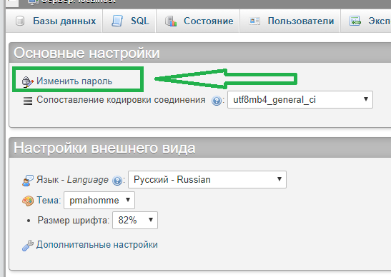

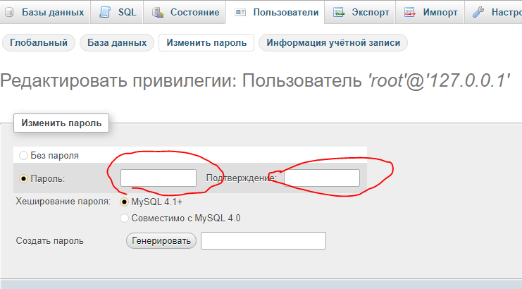

- nick7zmail
- Сообщения: 7573
Пароль на базу меняется на главной страничке.
После чего надо воспользоваться ещё 1 лайфхаком)) viewtopic.php?p=51790#p51790 чтобы этот пароль не слетел после ребута.

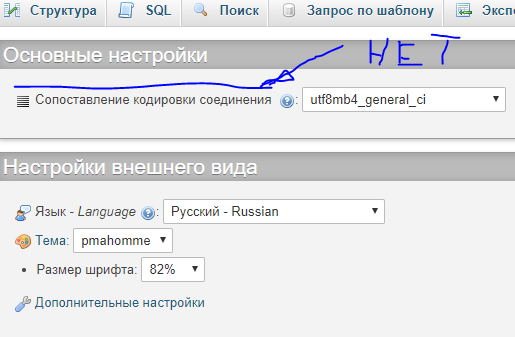

Услуги в профиле коннект
Я согласен, но фокус в том что этой строки у меня нет.nick7zmail писал(а):Пароль на базу меняется на главной страничке. После чего надо воспользоваться ещё 1 лайфхаком)) viewtopic.php?p=51790#p51790 чтобы этот пароль не слетел после ребута.
- Error.PNG (27.63 КБ) 9368 просмотров
- nick7zmail
- Сообщения: 7573
Хах)) Забавно. Попробуйте поменять, как вы раньше меняли, и не перезагружаясь выполнить это viewtopic.php?p=51790#p51790. Всё таки должно помочь.
